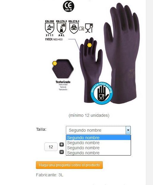

Hola muy buenas,
Tengo un problema que no se como solucionar, y es que en los campos personalizados, no entodos, normalmente en campos personalizados que son cifras numéricas de una sola cifra aparecen como "segundo nombre" en lugar de 7, 8, o 9. adjunto captura

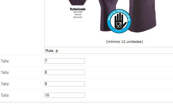

En el administrador de VM, está puesta la talla como 7, 8, 9, y 10 adjunto captura
Si en cambio pongo 07,08,09 y 10, aparecen todos publicados correctameente, menos el 10, que aparece como "segundo nombre"
La versión de Virtuemart que estoy utilizando es 2.0.25, he probado de actualizar a versiones posteriores, pero entonces tengo el problema que tratamos aqui
No tengo ni la mas remota idea de que puede ser, me podriais indicar alguna posible solución?
Un saludo!

Hola Juan
Que extraño, prueba colcoar un espacio delante o detráz del número, es posible que lo interpretando como un valor pero debe ser una cadena, otra opción es poner tus valores con "" o ''

Ok, pero seguor que habrá alguna otra solución, por que son más de 500 productos a los que tendríamos que cambiar a mano todos los campos personalizados. una eternidad...

HOla Juan
Entiendo que son datos que has migrado usando CSVImproved, tendría que realizar el proceso nuevamente, asegurate en tu excel el campo con el que tienes problemas sea de tipo cadena

Entiendo que hayan soluciones para subir de una forma más rápida los productos con los campos personalizados de diferente forma. Pero necesitaria saber que es lo que ocasiona este problema para solucionarlo, ya que le podria ocurrir a otros clientes. Algo raro tiene que haber por ahí, pero por mas vueltas que le doy no encuentro nada.

Lo más probable es que al introducir un número en el valor del campo personalizado Virtuemart esté interpretando que eso es un id y no un valor.
Lo que no me queda claro es si el problema te ocurre cuando haces la importación con el componente CSVI, cuando pones el valor directamente editando el producto o en ambos casos.
He realizado la prueba de insertar valores númericos en un campo personalizado de un producto en Virtuemart 2.6.6 y veo que me funciona correctamente.
