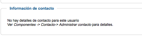

¿Se refieren a esto?:
¿Tengo que crear un contacto con la tienda para que me mande esos mails? ¿es posible en todos los supuestos que planteo?

La pantalla que envías es otro tema, relacionado con el componente de contactos de Joomla.
En este caso si deseas puedes utilizar este componente para configurar una serie de contactos en tu sitio web, es particularmente útil para empresas con varias áreas, pero no esta muy relacionado a lo que planteas en tu consulta

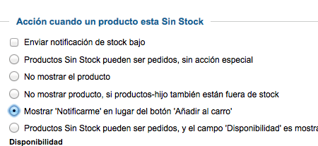

2.- un producto se quede sin stock
R=> para esto debería habilitar la opción de notificación , en la pagína de configuración de vm, en el tab de página principal, tal como se muestra en la img1.png (marcar Enviar notificación de stock bajo)
3.- un usuario pida ser notificado cuando vuelva a haber stock
R=> Lo mismo que el anterior, marcado en notificarme
4.- un usuario realice un pedido de un producto sin stock (en el caso de que esa opción esté activada)
R=> Esto no es posible si quieres tener el punto 3 ya que son excluyentes
