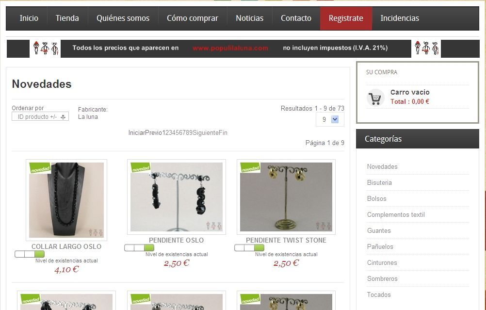

sigo teniendo limite de productos pero esta vez a pasado de 30 a 50,aunque no es lo ideal es una mejora sustancial.
Solo un pequeño problemilla que tengo despes de actualizar no consigo aumentar el numero de productos mostrados por pagina y me salen 9 por defecto,lo he intentado cambiar desde la configuracion de virtuemar y he puesto 900...pero no funciona.
os dejo captura
Respondido : 14/12/2012 4:38 pm
JAVIER
Respuestas: 73
Hola podriais ayudarme con este ultima tema
despues de actualizar no consigo aumentar el numero de productos mostrados por pagina y me salen 9 por defecto,lo he intentado cambiar desde lmáximo de productos por pantalla en el frontend he cambiado a 100 y siguen saliendomoe 9 y las dichosas paginas.
y en Incremento inicial de lista en formulario de categoría y Registros iniciales Formulario de categoría pero he puesto 100 de valor y no cambia nada
he estado mirando el codigo con firebug,y podria cambiarse para que saliera una opcion de mostrar 100 productos a la vez y por defecto saliera esta opcion pero no se que archivo hay que modificar exactamente
gracias
