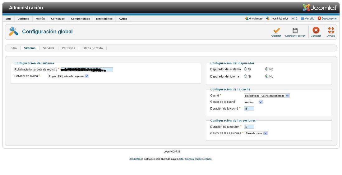

Buenas
Te adjunto captura para que veas como tengo confirada la cache, ya me dices si tengo que modificar algo.
Respondido : 06/07/2013 4:32 pm
Hola Pedro,
Como podrás ver en la captura tienes la cache desactivada, tendrías que activarla para que entre en funcionamiento. Personalmente no lo recomendaría ya que a veces afecta a ciertos módulos de Virtuemart y posteriormente tenga comportamientos inadecuados.
Respondido : 06/07/2013 4:46 pm

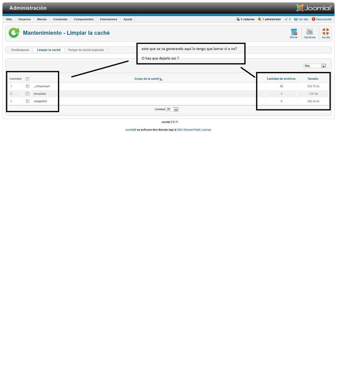

Respuestas: 1219
Bien siguiendo tu consejo no voy a activar la cache pero entonces tengo que hacer algo en la pestaña de limpiar la cache o no le hago caso a esto.
Te adjunto captura para mas aclaracion.
Respondido : 06/07/2013 9:00 pm
Hola Pedro,
Puedes seleccionar los 3 items y presionar borrar, pero si ingresas a la tienda nuevamente notarás que se vuelve a generar ya que almacena la información al cargar la pagina web.
Respondido : 07/07/2013 12:11 pm

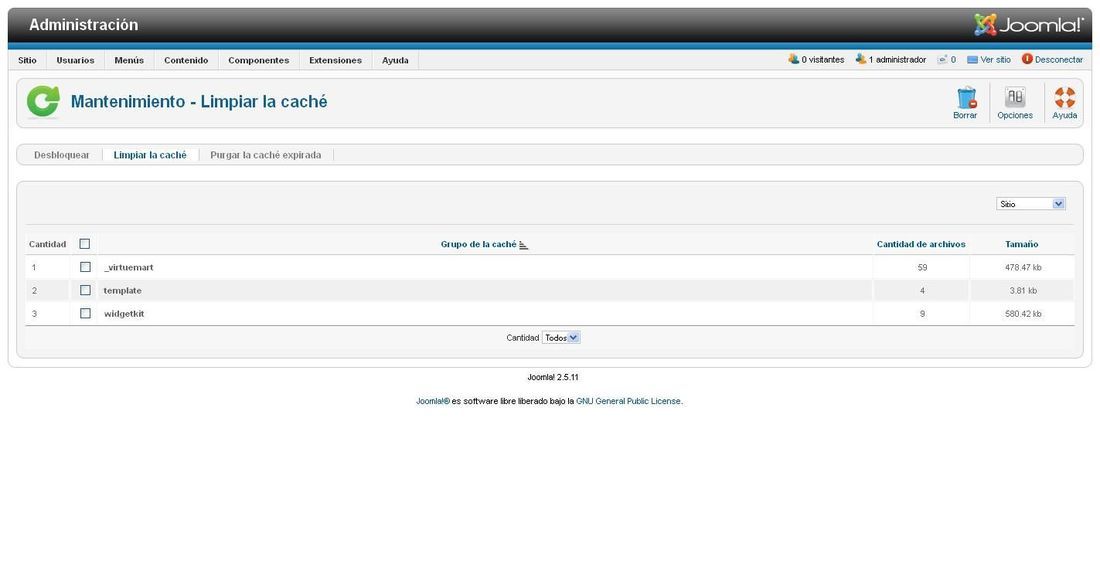

Respuestas: 1219
Entonces que tengo que hacer, lo dejo siempre como este? porque si dices que se vuelven a generar de nuevo.
O es conveniente borrar.
Respondido : 14/07/2013 3:15 pm
Hola Pedro
Esta habilitado el sistema de cache en tu sitio web?
En la pantalla que envías si tienes la cache habilitada y si eliminas estos registros, se volverán a crear con la información actualizada
Cuando se consulta tu sitio web se generan una serie de archivos html (en memoria) desde los archivos .php de joomla y las consultas a la BD.
Lo que te hace la cache es mantener físicamente los archivos .html, de manera que cada vez que un usuario consulte tu sitio web no se vuelvan a generar, acelerando el tiempo de respuesta.
Evidentemente si realizas cambios en tu sitio, estos no serán visibles hasta que los archivos .html se generen nuevamente o hasta que manualmente elimines los archivos generados desde la pantalla limpiar cache.
En el caso de borrar archivos de cache expirada son los archivos .html anteriormente generados, es decir no se reemplazan los .html, sino que se van acumulando, es importante ir eliminando periódicamente estos archivos.
Si tu sitio web ya esta en producción y notas que tarda mucho en responder por la cantidad de información que manejas entonces si puedes evaluar el uso de cache.
Respondido : 14/07/2013 3:36 pm

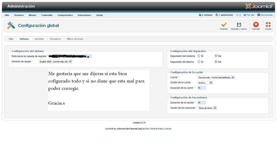

Respuestas: 1219
Hola Jhon,
Te adjunto captura de como tengo configurada la cache.
Gracias por tus prontas respuestas.
Respondido : 14/07/2013 3:44 pm
Hola Pedro
Veo que no estas manejando cache por lo que no deberías preocuparte por depurar registro u archivos.
Sin embargo algunas extensiones te podrían crear archivos de cache a pesar de estar deshabilitada la opción global de joomla, en el caso de virtuemart por ejemplo, esto con fin de optimizar algún proceso interno de virtuemart, por lo que no debería preocuparte.
Respondido : 14/07/2013 4:17 pm
