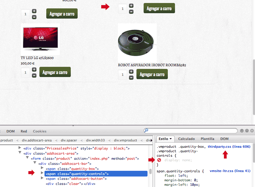

Sin embargo, las dos de ellas me presentan problemas. Por un lado, el módulo de virtuemart por defecto me presenta el problema de que si por ejemplo tengo dos filas de articulos destacados, el apartado de seleccionar la cantidad, solo se visualiza en la segunda fila de "ARTICULOS DESTACADOS". Para ver este problema tan solo basta con entrar en la web
y visualizar la parte de articulos destacados, como se puede ver en la primera fila no aparece el campo de selección de cantidad.

Con respecto al módulo de destacados parece que hay un estilo que esta haciendo conflicto.
Busca el archivo : /templates/shoppingbag/css/thirdparty.css , en la línea 606 aprox, ubica el estilo y borra el display: none , guiate de la imagen adjunta que se hace una simulación con firebug.

Muchas gracias por tu ayuda...el primer módulo ya me funciona. Con ello solucionado.
