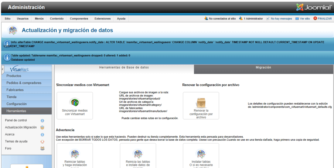

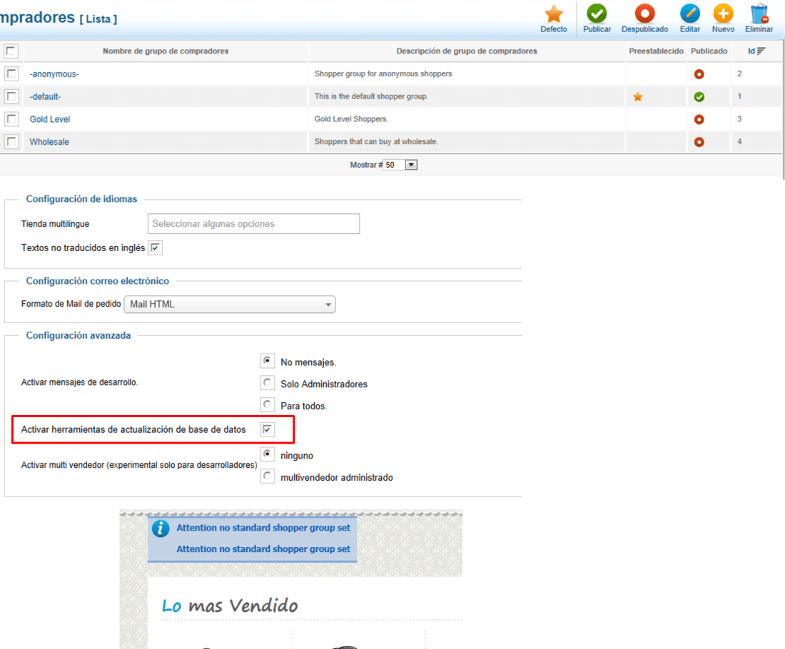

Hola que tal buen dia:
He actuzalizado Virtuemart a de 2.0.10 a 2.0.12 y me esta apareciendo un mensaje: "Attention no standard shopper group set"... ya he visto los de mas temas del mismo problema donde mencionan que hay que que activar la actualizacion de tablas y luego actuzalizarlas.... ya he hecho estos pasos y sigo con el mismo problema hay agluan otra opcion???
Tengo configurado solo un grupo que es el default y los demas desconfigurado...
Espero me puedan ayudar... adjunto la imagene

Hola Luis Mendez Alejo, ya he seguido estos foros.
Primero actualice las tablas y no paso nada siguió con el mismo problema, incluso al actualizar las tablas me arrojo esta advertencia:
"Info: alterTable CHANGE mamifac_virtuemart_waitingusers.notify_date : ALTER TABLE `mamifac_virtuemart_waitingusers` CHANGE COLUMN `notify_date` `notify_date` TIMESTAMP NOT NULL DEFAULT CURRENT_TIMESTAMP ON UPDATE CURRENT_TIMESTAMP"
"Table updated: Tablename mamifac_virtuemart_waitingusers dropped: 0 altered: 1 added: 0
Database updated"
Después de actualizar siguió con el mismo problema.
Como segunda opción cree otro grupo y sigue apareciendo este mensaje, estés o no estés logueado...... Como se puede solucionar este problema?
Como seguda opcion cree otro grupo y sigue apareciendo este mensaje, estes o no estes logueado...... Como se puede solucionar este problema?
