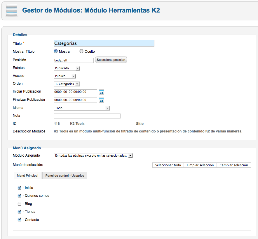

Hasta ahora no me había dado cuenta pero en la tienda aparece el menú que tengo en el blog. Me explico: cuando creé el blog, también creé un menú con las categorías del blog. Como este menú sólo es necesario que aparezca en el blog, a la hora de asignarle las páginas elegí la opción "En todas las páginas excepto en las seleccionadas" y seleccioné todas las páginas menos la del blog. Adjunto una imagen para que veáis que está así.
Según esa opción, dicho módulo aparecerá en todas las páginas excepto en las páginas seleccionadas, no?. Todo esto se cumple siempre que se siga el orden lógico, es decir:

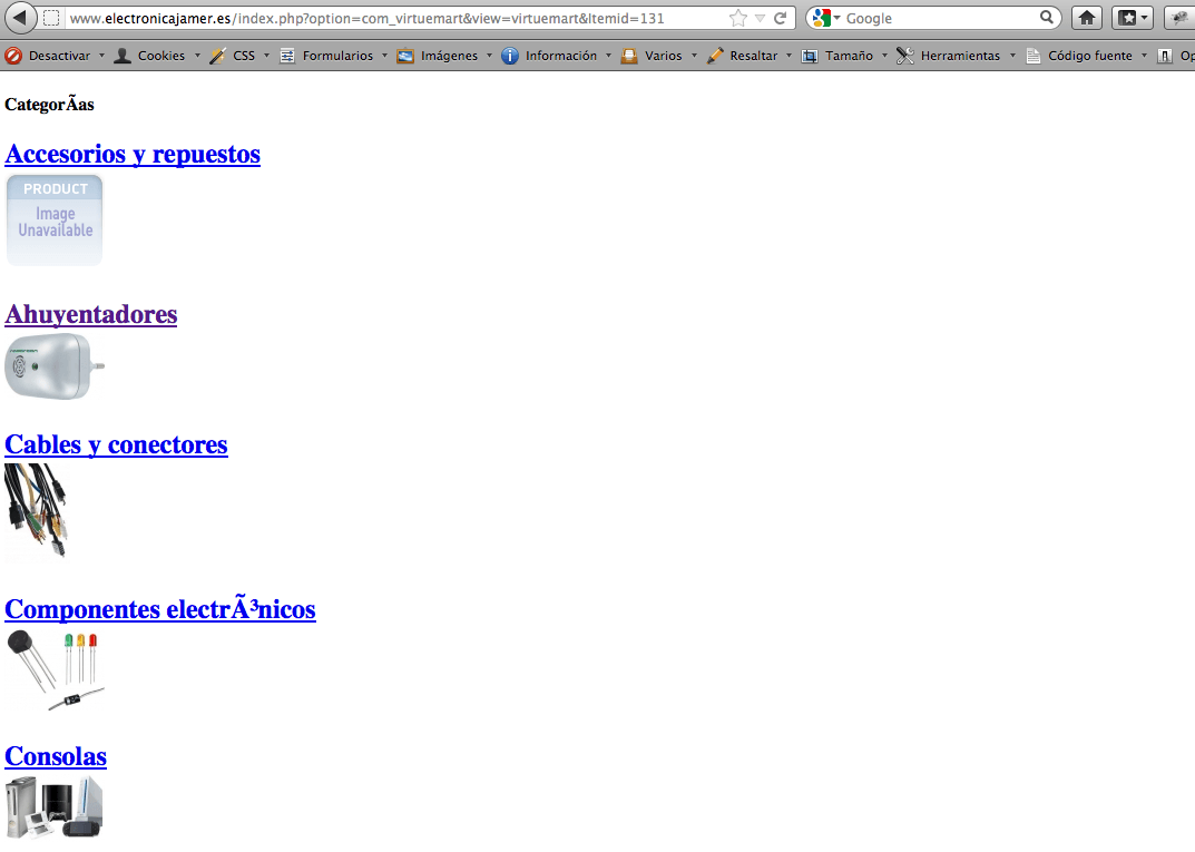

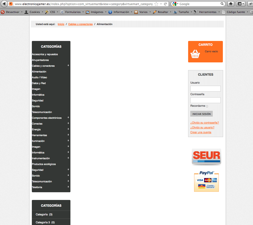

He cambiado el ítem de la tienda por el de Layout por defecto de Virtuemart (he adjuntado una imagen) pero todo sigue igual. Bueno, incluso ha empeorado un poco. Si dejo el item de la tienda por el de Layout por defecto de Virtuemart y voy a la tienda, aparece la página como si no tuviese estilo css (he adjuntado una imagen). De todas formas, he probado si seguía apareciendo el menu de k2 y sí sigue apareciendo (he adjuntado una imagen).
He tenido que cambiar la opción de layout del item Tienda. Si necesitas que lo vuelva a cambiar, sólo tienes que decirlo.

Hola Virginia
Creo que al final tendrás que cambiar la lógica de tu módulo al mostrarse en los ítems de menú.
Es decir , en lugar de elegir : Mostrarse en todas las páginas excepto en , tendrás que elegir Mostrarse en las páginas seleccionadas y marcar sólo en donde quieres que se muestre tu módulo.
