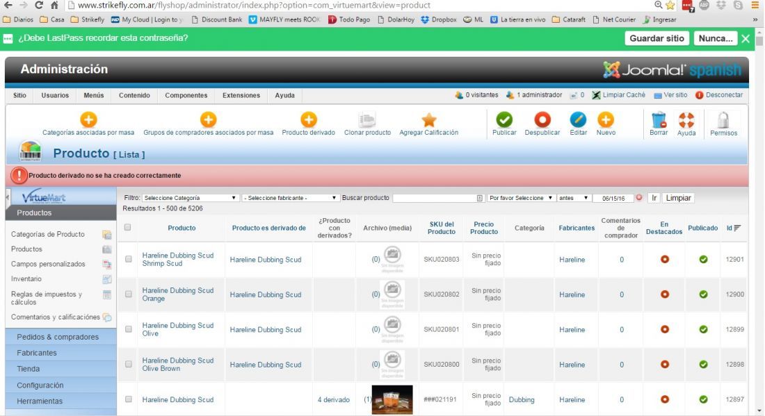

Estimados soporte, estoy migrando mi Virtuemart y me encuentro con un inconveniente.
Todos los productos hijos figuran se muestran con nombre SKU y deberia ser nombre del producto, no se si me explico bien, les adjunto una imagen para que se vea como es ahora y como quiero que se vea, el punto es si tengo alguna manera rapida de cambiar los miles de productos de una vez o tengo que hacerlo de a uno

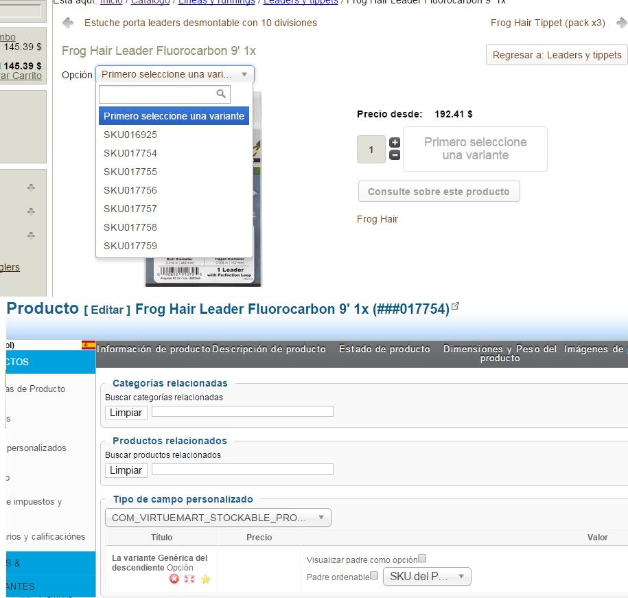

Hola Luis, gracias por la respuesta, prefiero Akeeba, me siento muy a gusto con esa herramienta, espero no se me arruine, te muestro las actualizaciones que me aparecen, necesito de tu recomendación para ver si se pueden instalar, gracias
Respondido : 11/10/2015 4:29 pm
Según tu captura de pantalla veo que tienes un Joomla 3, de manera general si que podrías actualizar Akeeba, aunque debería funcionarte igual tu Akeeba sin necesidad de actualizar
Sin embargo si que te recomiendo hacer una copia de seguridad antes de actualizar virtuemart y weblinks
Weblinks supongo es por que te viene desde la versión anterior de Joomla 2.5
Respondido : 12/10/2015 5:47 pm
