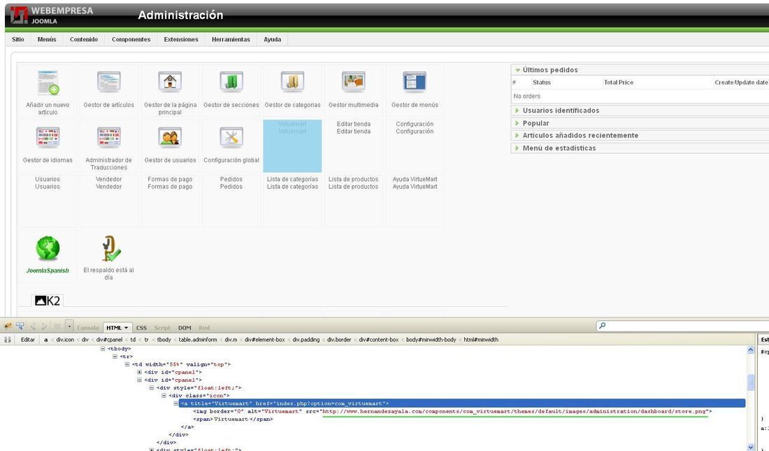

Lo primero es que en el panel de control no me salen los iconos de virtuemart (virtuemart, editar tienda, configuración, etc) , según he visto no se ha instalado la carpeta componentes/com_virtuemart/themes/

Sigo con el problema de que los iconos de virtuemart en el panel de control de joomla siguen apuntando a una carpeta que no existe componentes/com_virtuemart/themes/ Sin embargo en el panel de control del propio virtuemart si que salen bien. Adjunto imagen.

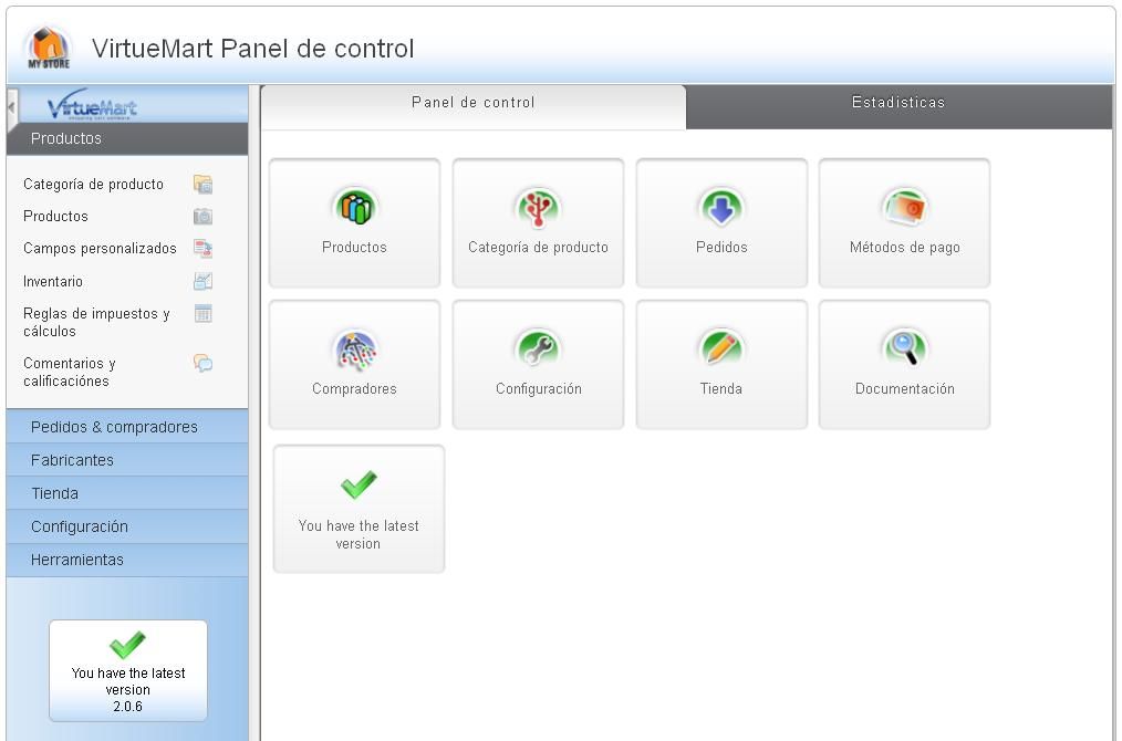

Luego tengo la duda si en el panel de administración de virtuemart, faltan pestañas donde sale "panel de control" y "estadisticas". En el video del blog vi que venian otras dos pestañas encima de estas como "undefined" que en mi instalación no aparecen...

El panel de Virtuemart es correcto, así es la nueva versión.
En cuanto a los iconos, ponte arriba de alguno de esos botones y pega aquí cuál es el enlace que muestra.

Hola Miguel, gracias por tu respuesta. Esos enlaces apuntan bien hacia las distintas opciones de administración de virtuemart. Por ejemplo, el enlace virtuemart señalado en la imagen que adjunto, apunta a este enlace: http://www.midominio.com/administrator/index.php?option=com_virtuemart y es correcto. El problema es que la ruta de la imagen apunta a una carpeta (/themes/default) que en esta nueva versión no existe, en la versión anterior de virtuemart recuerdo que si estaba.

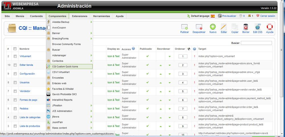

Hola h3r0,
Esos iconos estaban creados con el componente CQI ( Custom Quick Icons ).
Puedes editar los mismo en el componente CQI

Gracias Jordi, ya están editados.
Entonces según entiendo, esta versión de virtuemart no tiene directorio de "themes" como las anteriores versiones.... Si se instala una nueva plantilla para virtuemart... ¿donde se instalaria?
