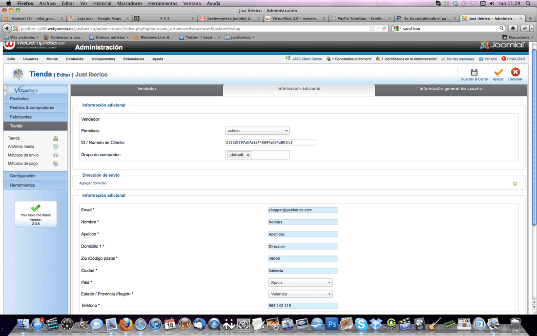

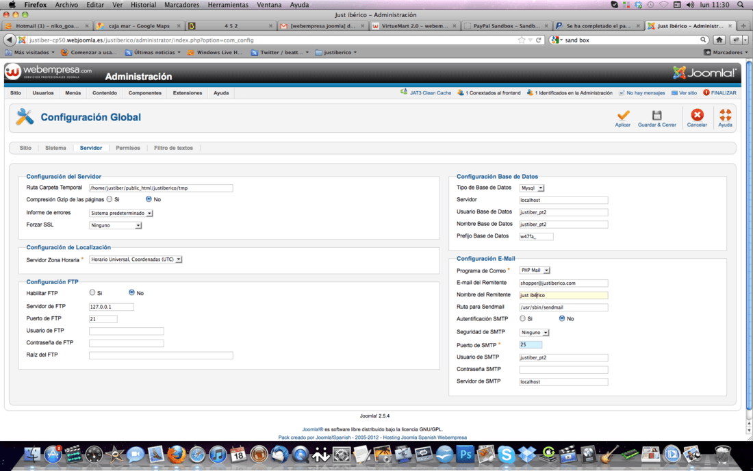

Buenas, de nuevo , al hacer esto que me indicas , simplemete no llegan los correos ,
mando fotos y a ver si podemos buscar una solucion a este tema que parece simple pero no funciona,
Yo lo que quiero es que los correos de pedidos llegue a a otra direccion y no a la que me venia de serie.
bueno pues con esta configuracion despues de simular una compra no lllega nada al correo seleccionado
