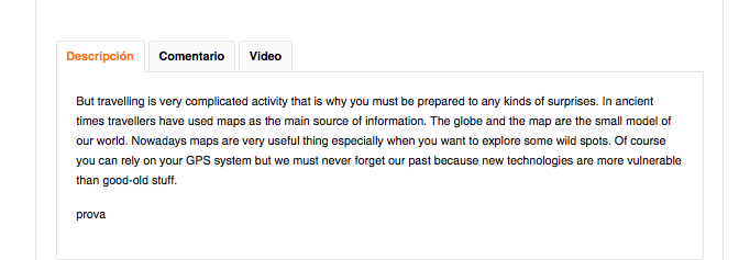

Buenas, estoy crando una web con virtuemart 2.0 y he comprado una plantilla en la descripción de cada producto sale en unas pestañas en la parte inferior de la págiina (imagen adjunta).
Como puedo personalizar estas pestañas? Yo quiero poner primero descripción, despues disponibilidad, i despues el video.

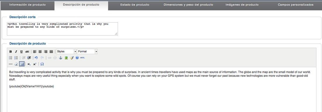

Si entro en la descripción del producto en el panel virtuemart me sale lo que en la im2.jpg (adjunta).
Como se puede modificar?
