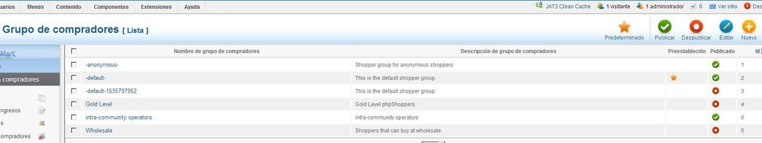

En éste momento tengo tres miembros en el grupo de compradores:
Anoymous: si lo quito me sale un cartel, que despistará a los clientes que dice:
Attention no standard shopper group set
Default
Operadores

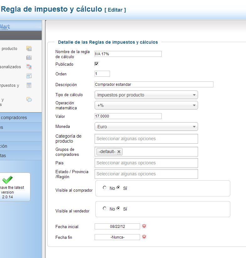

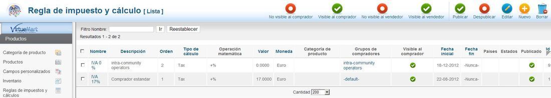

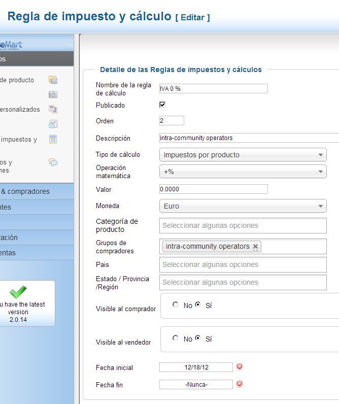

En reglas de impuestos tengo sólo dos, las que tengo puestas en las fotos que he mandado.
Pues cuando hago el pedido suma el impuesto. No lo entiendo, si yo estoy como usuario intracomunitario, la regla que tiene de IVA para ese grupo es +0%, por qué está cogiendo el IVA del grupo Default

Hola Valentín, revisa las reglas de impuestos para que queden como te indica Pablo,
Los grupos de compradores debes dejarlos como están, efectivamente no debes de eliminar los grupos de Anonymous y Default, ya que son necesarios para el funcionamiento de VirtueMart normal...
Pero has de Verificar que tienes las reglas como te indica Pablo. Además, según veo en las capturas que envías, tienes asociadas las reglas de impuestos a diferente categorías, esto podría hacer que se apliquen a esas categorías aunque no pertenezcan a ese grupo de compradores.

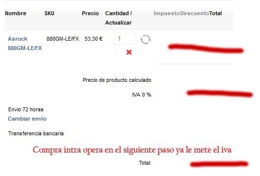

Antes de nada cuando hago un pedido con el usuario Intracomunitario me sale esto, por si acaso:
vmError: VmTable #__virtuemart_vendors_es_es Check not passed. Neither slug nor obligatory value at vendor_store_name for auto slug creation is given

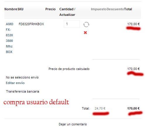

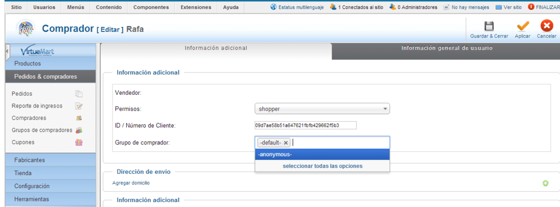

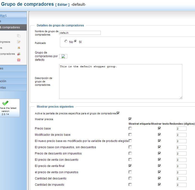

Ahora las fotos de los que tengo:
La primer foto es de un comprador default y la segunda de un intracomunitario:

Vale, tomo nota de lo del foro, pero del asunto de las facturas, ¿habeis visto que es lo que no hago bien?
Por mirar, ésta mañana en vez de dejar el IVA a 0, por si era eso, le puse un 1 de IVA, y hace lo mismo. Sigue metiendo el 17% de IVA al grupo de usuarios Intracomunitarios.

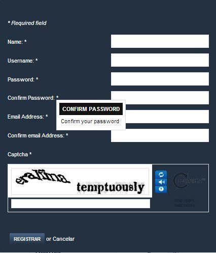

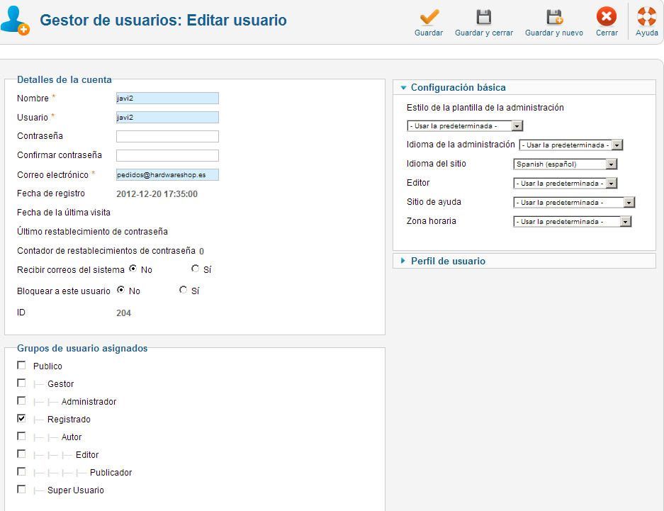

Cuando te registras en la web los campos que aparecen son los que pongo en la foto "registro.jpg". Aquí no se pide nada de la dirección o similares. Sólo lo pide cuando el cliente hace una compra. Hasta ese momento y pese a que está registrado, sólo le puedo localizar en Gestor de Usuarios y aquí no encuentro la forma de decirle a que grupo de compradores pertenece.
Cuando el cliente hace una compra, entonces si aparece en el grupo de compradores, donde puedo definir a que grupo de compradores pertenece. Ya es tarde, puesto que el pedido lo ha hecho con el usuario default y el iva correspondiente.

Los más curioso es que para los usuarios Default, la regla es que el precio se muestre IVA y portes incluidos y para los intracomunitarios, el precio sin IVA. Esto lo hace a la perfección, pero cuando finalizas el pedido suma el iva, por lo que parece que no está aplicando la regla de impuesto al grupo de compradores intracomunitarios.

"aunque el usuario no haya efectuado ninguna compra, el administrador puede cambiar su grupo de compradores a través del panel de control de VirtueMart > Pedidos & Compradores > Compradores."
Esto no es así o a mi no me ocurre. Por lo que no sé si es algo que yo no hago bien o que es lo que ocurre.

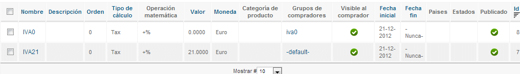

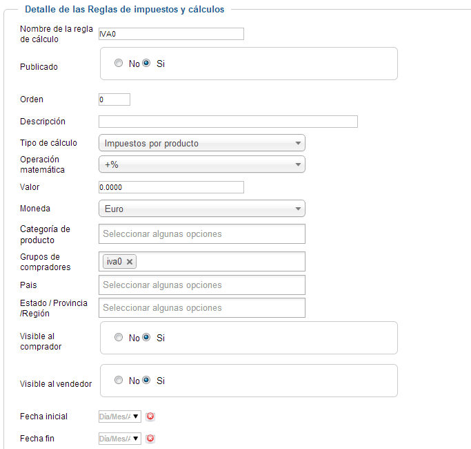

he probado lo que estás intentando a hacer, y a mí sí que me funciona como se espera. Debes de estar dejándote algún punto mal configurado. Se me ocurren los siguientes puntos en los que te puede estar fallando la configuración de los impuestos tal y como los necesitas:
-Reglas de impuesto y cálculo. Fíjate en las capturas que te mando, especialmente en los campos "tipo de cálculo", "valor", y "grupo de compradores".

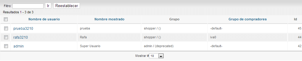

-Compradores. Fíjate en la captura y en el "grupo de compradores" que le asignas a cada comprador.

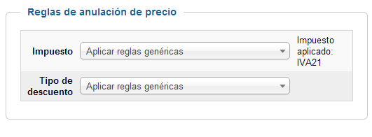

-Producto: En la ficha de producto, debes de aplicar las reglas genéricas en el cálculo de impuestos.

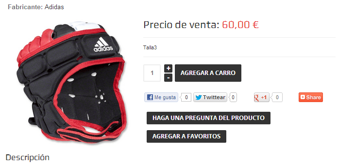

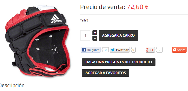

De esta forma, si el usuario que está logueado en la tienda tiene asignado el grupo "iva0", el precio del producto será este:
y si tiene asignado el grupo "default", será este otro:
