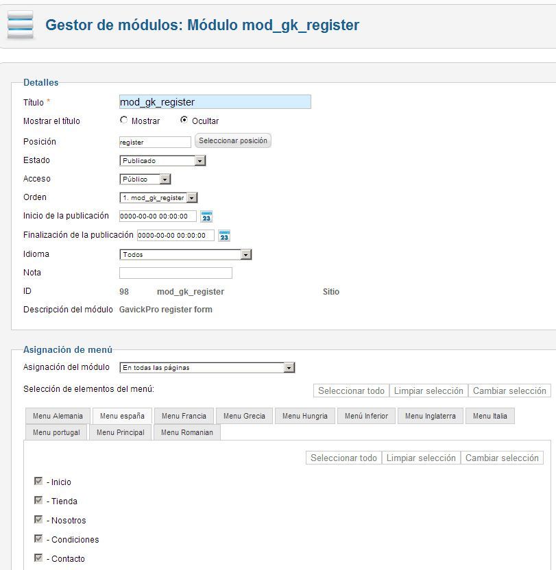

1.- En cuanto a lo del registro, el mod_gk_register, lo tengo publicado, pero yo no veo que pueda asignarles el grupo de comprado nada más registrarse. Seguro que se me pasa algo, pero no se donde.

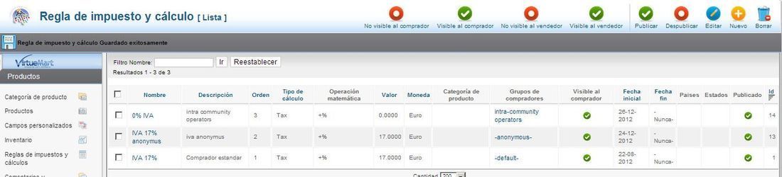

2.- En cuanto a lo del IVA, que me tiene frito, en el video lo que veo es que dice que no se pueden tener dos impuestos a la vez, ya que de esa manera lo que hace es sumarlos, si lo que está es la opción de Regla Generica marcada, teniendo que elegir el tipo de iva que quieres aplicar en cada artículo.

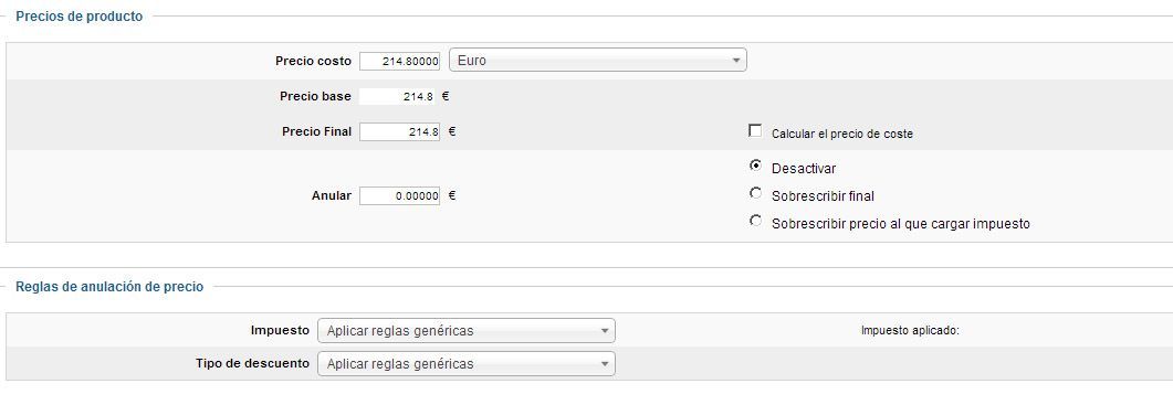

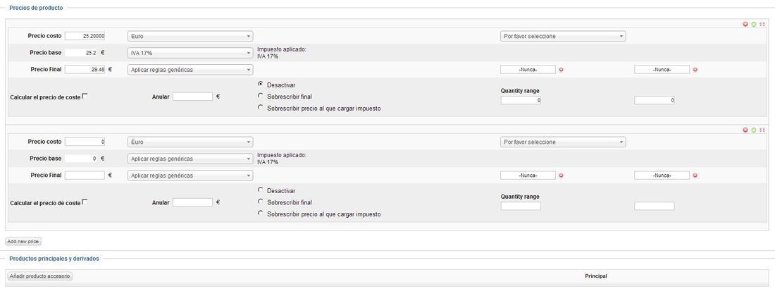

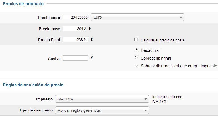

Imagino que por eso creamos dos tipos de compradores, lo que no sé es si yo lo tendría bien ya que en cada artículo tengo seleccionado el iva del 17%. Te dejo una captura de las opciones marcadas para un producto.

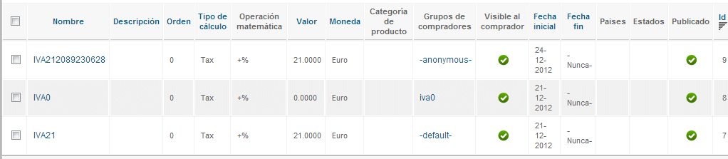

3.- Te dejo también como tengo configurado el tema de los impuestos, lo he hecho exacto a lo tuyo.
Aquí tú lo tienes distinto, el impuesto es Aplicar Regla Genérica y yo tengo puesto 17%. Ésto puede ser lo que está pasando que sí o si está aplicando el iva del 17%.

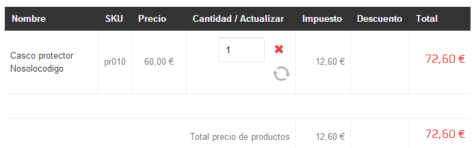

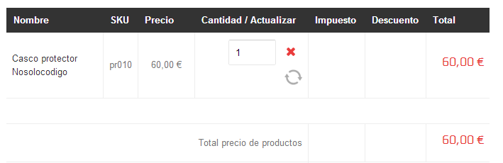

en el caso en que se le asigne al usuario el grupo de compradores "iva0", y por lo tanto no se aplica impuestos:
una vez hecho el pedido:
y en el caso de que al usuario se le asigne el grupo "default", con un 21% de iva:

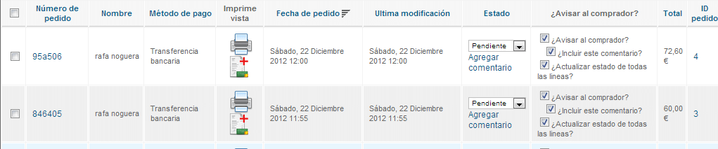

aquí te pego la información de los pedidos desde el panel de control de VirtueMart:

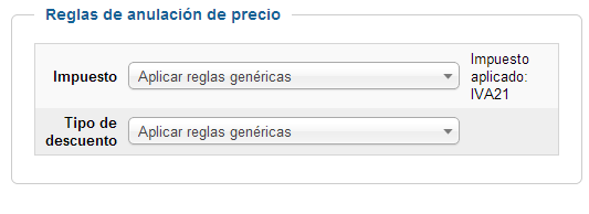

De la forma en que estás importando los productos, le estás diciendo que coja el iva17 y no tenga en cuenta las reglas configuradas. Tienes que indicar al producto que aplique las reglas genéricas en el impuesto. Adjunto captura, prueba a cambiarlo manualmente a un producto y ver los resultados.

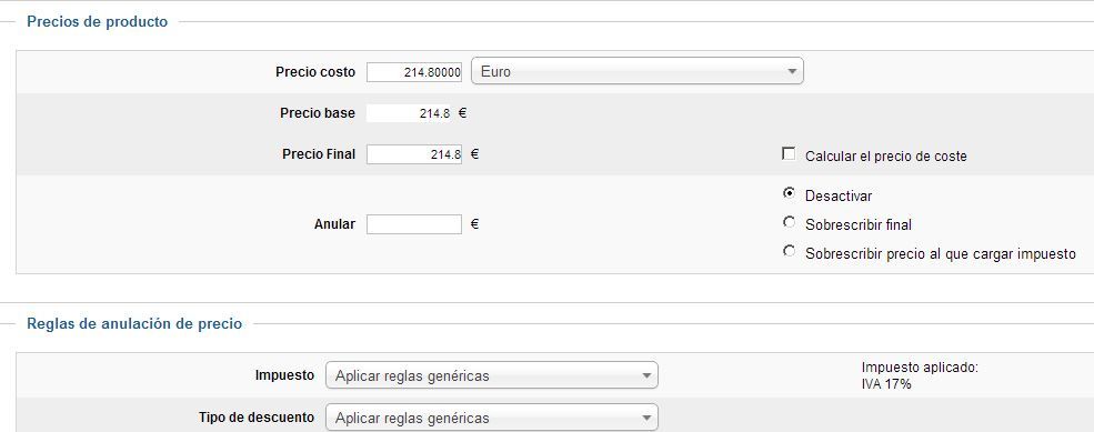

Bueno, a problemas raros soluciones extrañas. Lo que he hecho ha sido que como el del 0% iva lo ponía como "principal" puesto los he cambiado. Al del 0% le he puesto que era el 17% y al del 17% que era 0%.
Bueno, ahora me queda como en la foto, pero si te fijas no suma el iva al precio. No sé que pasa.
Ya sólo que quedaría saber cómo hago para que un usuario que no está registrado vea el precio con el iva del 17% sumado a los precios.

Explico todo. El problema que tenía, efectivamente, era que cuando subía el csv, tenía una opción product tax, a la que le tenía puesto un 17%. Digamos que con eso forzaba a que por narices cogiese el 17% y por eso no me quedaba como a ti.
Hablado con Rolandd, de csv, me comenta que cambie product_tax, por product_tax_id, poniendole un valor 0, de manera que me cambie el impuesto aplicado de 17% a "aplicar regla genérica".
Perfecto, yo lo hago y efectivamente me quita la opción de iva 17% y me pone "aplicar regla genérica", pero el valor de iva aplicado pone 0%.
Éste es mi nuevo problema, que no soy capaz de que me meta el 17%. Es como si el id del iva del 0% tuviese prioridad sobre el del 17%.

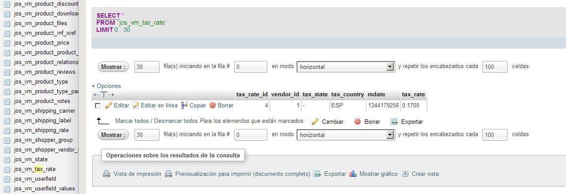

Una de las cosas que he mirado es jos_vm_tax_rate, que impuestos tengo y que ID tienen, pero para mi sopresa, apesar de que yo tengo 3 impuestos, sólo aparece uno, el del 17%.
Te adjunto unas capturas para ver si así lo ves más claro.

En el jos_vm_tax_rate tenía otros impuestos, como el 18% y el 21%, que eliminé. Espero no haberlo fastidiado.
Si elimino La regla de impuesto 0%, al subir el csv con product_tax_id (0), me deja la casilla del Impuesto aplicado vacía.

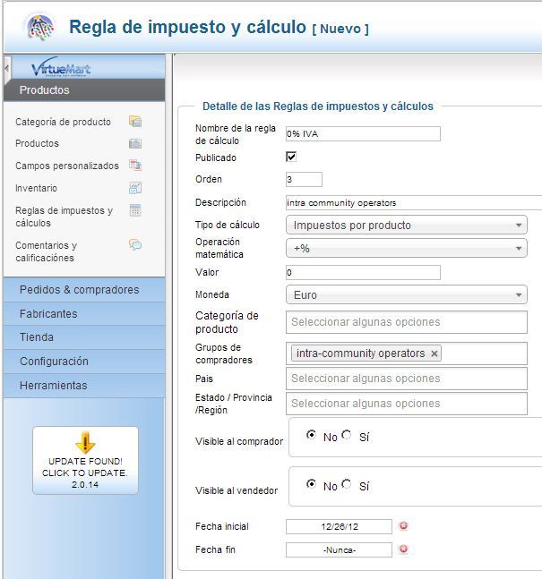

Hola Pablo
Esto es lo que tengo nada más crearlo
Respondido : 26/12/2012 4:27 pm
