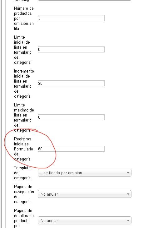

Querría configurar el Virtuemart 2.0 para que me mostrara los 60 artículos por página que carga como máximo por defecto. En estos momentos únicamente se me muestran 9.
El problema es que no sé desde donde confirgurarlo. No encuentro ningún campo de configuración en el propio componente.

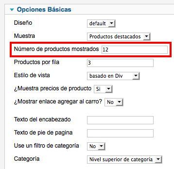

Verifica en el gestor de módulos => Productos destacados y modifica los parámetros:

Como tu bien dices en ese apartado modificaría únicamente la visualización de "productos destacas", que esta ubicada en la home. Este apartado ya me va bien que sean "12" (en este caso).
Yo me refiero a la hora de mostrar los artículos de las categorías. Cuando pincho en una categoría únicamente se me muestran por defecto 9 productos, cuando yo querría que se me mostraran todos.

Ya lo tengo! Solucionado! La configuración se debe hacer dentro de cada categoría que uno tenga en el Virtuemart. El campo exacto sería: "Registros iniciales Formulario de categoría". Os dejo una imagen del campo de configuración:
Muchas gracias a todos por la ayuda.
