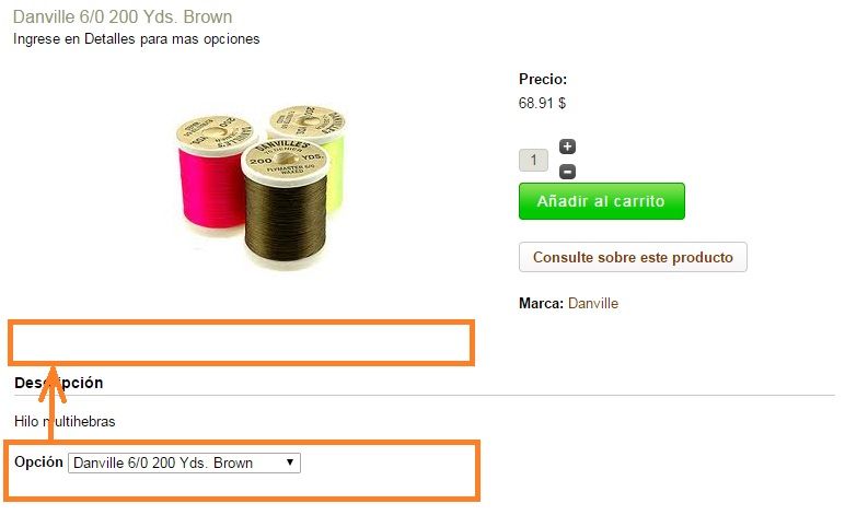

Estimados, estoy necesitando mover el seleccionador de variantes tal cual como lo ilustra la imagen.
Necesitaría me digan si se puede y de poderse como se puede hacer.
He hecho unas pruebas con el archivo vmsite-ltr.css moviendo grupos de codigo de abajo hacia arriba pero no veo que cambie nada, alguna idea?

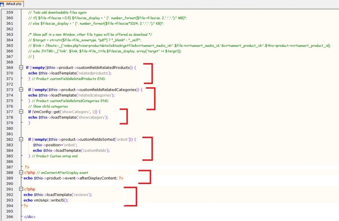

Hola Jhonny, gracias por el link
He movido las lineas marcadas para mas arriba haciendo diferentes pruebas y no surge ningun efecto, en que me estoy equivocando?

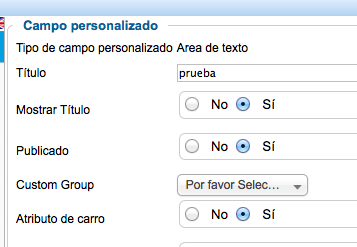

Cuando creas este atributo indica que es una variable de carro en la pantalla de su configuración

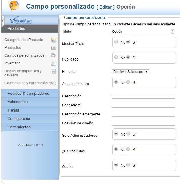

En la configuración del atributo busca Atributo de Carro y colocalo en Si, tal como se muestra en la imagen.

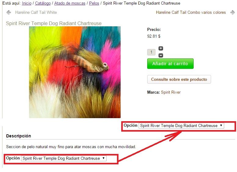

Hola Jhon, tal cual te muestro en la imagen, necesito que el seleccionador de variantes de cada producto que las tenga me aparezca mas arriba. te paso otro producto de ejemplo, hay muuuuchos.
http://strikefly.com.ar/flyshop/catalogo/atado-de-moscas/pelos/spirit-river-temple-dog-color-radiant-chartreuse-detail
Indicame por favor si necesitas otra pantalla, muchas gracias por tu ayuda

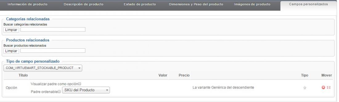

Creo que no me explicado bien, verás este campo que muestras en el detalle de producto, es un campo personalizado , lo puedes ubicar desde :
Productos => Campos personalizados , supongo que le pusiste de nombre "opción", entra a este campo personalizado y verás la pantalla que te envié anteriormente : En su configuración el Atributo de Carro debe estar en Si , de esta manera se mostrará como parte de los controles de compra
PD. En tu versión de virtuemar deberías tener esto, ya que esto no ha cambiado a versiones actuales

Hola Jhon! exactamente como me lo comentas, estaba en no y lo oloque en si y milagrosa y magicamente aparecio donde lo necesitaba.
Te agradezco infinitamente la ayuda, no sabia que esto existiera.
