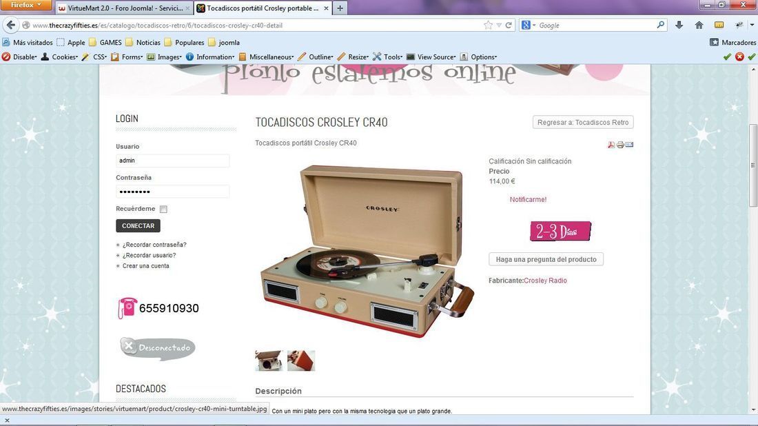

Hola buenos dias,
No consigo que aparezca la navegación entre productos (producto siguiente y anterior) en la vista detallada de los productos de virtuemart. En la configuración de virtuemart tengo activado el campo MOSTRAR NAVEGACION DEL PRODUCTO, pero no aparece. La vista está controlada por un template override, pero no he modificado nada de la parte de navegación del producto. La plantilla que utilizo es Ja Tiris.
La versión de joomla es la 2.5.10 y la de virtuemart la 2.0.18a
¿Alguna solución?

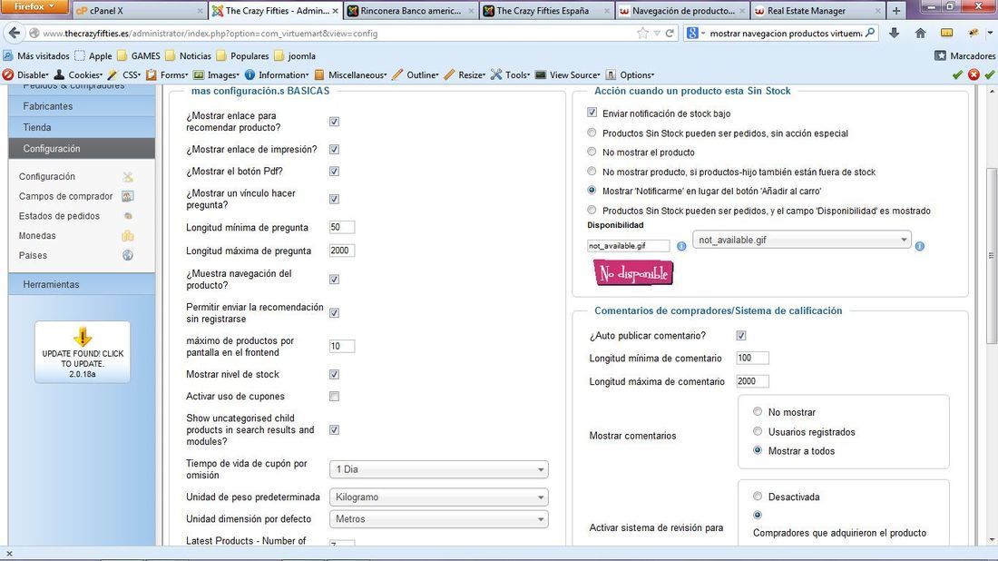

Respuestas: 38
Envio capturas de pantalla con la configuracion de virtuemart y de extplorer con la carpeta con el nombre cambiado....

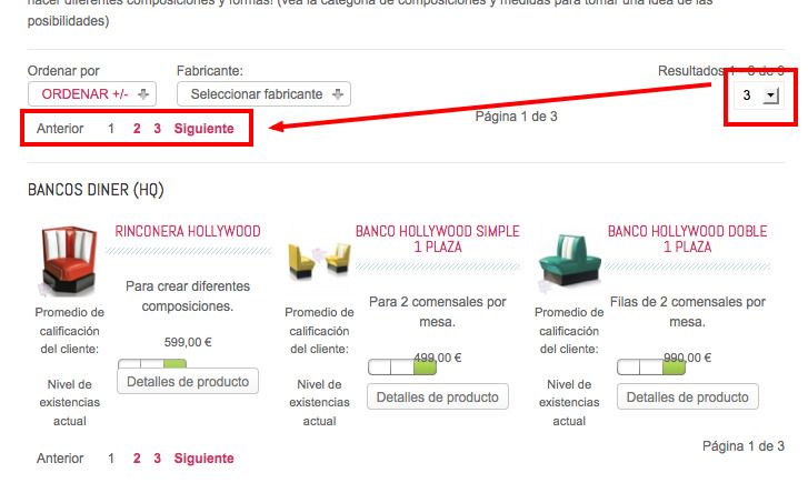

Hola David,
Si cambio el total de productos a mostrarse me muestra la navegación:
Respondido : 25/04/2013 11:37 pm
Respuestas: 38
Hola Johnny,
El problema no lo tengo ahi, en esta vista si que funciona todo.
El problema es en la vista detallada del producto, ahi es donde no me aparece la navegación entre productos (anterior y siguiente)...
