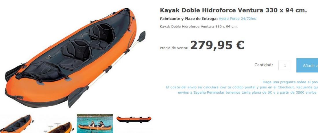

Tengo un problema con las imágenes en las páginas de detalles de los productos de la tienda:
Ocurre lo siguiente:
En cada producto hay metidas distintas imagenes:

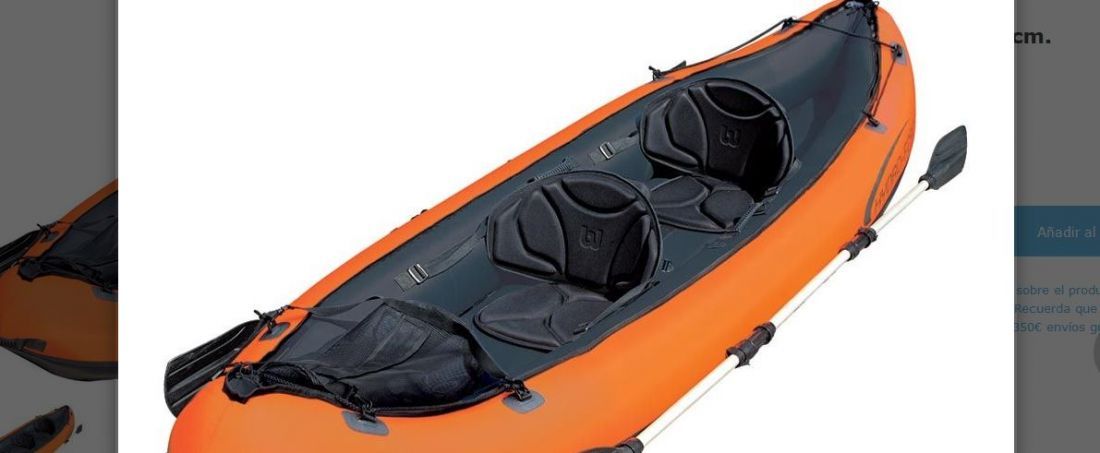

La imagen principal se ve grande (perfecto) y si pulsas sobre ella se amplia (perfecto tambien)
Pero las pequeñas se quedan en pequeño
Me gustaria que las imagenes pequeñas se pudiesen ampliar al pulsar sobre ella, como en la segunda captura, o, en su defecto, que haya un navegador de imagenes en la imagen principal para que se viesen en grande.
Me tiene mosqueada lo siguiente: al posar el cursor sobre alguna de las imagenes pequeña, aparece la "mano" sustituyendo al puntero, como si fuese posible abrir la foto http://www.piscilandiapiscinasdesmontables.com/barcas-hinchables-y-kayak/kayak/kayak-doble-hidroforce-ventura-330-x-94-cm-detail mando enlace para que lo veais.

Las imágenes pequeñas deberian verse grandes, el hecho de que te muestre la mano pero no se amplie es por que hay un problema javascript o un conflicto con algún otro plugin, tendrías que probar deshabilitando los plugins que tienes y verificar, podrías tambien cambiar temporalmente de theme y verificar si te sucede lo mimo
Verifica si dentro de los archivos del theme que usas tienes una carpeta woocommerce, podrías probar tambien renombrandola
