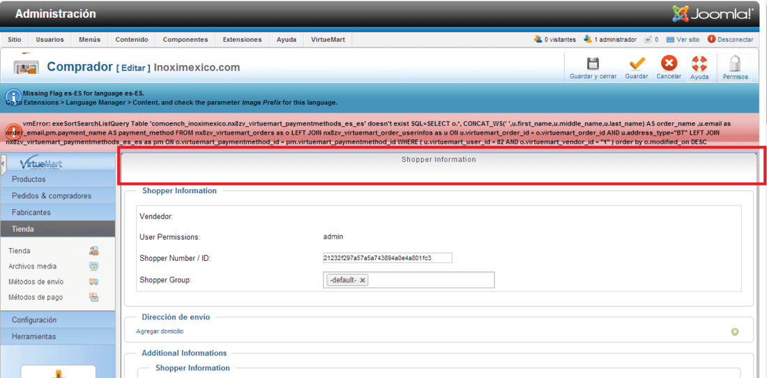

Hola muy buen dia:
Estoy configurando un sitio web, pero tengo problemas con virtuemart, me muestra un error que dice: No Shop Currency defined! Contact the administrator, if you are one go to...... pero cuando entro al administrador y quiero definir la moneda no aparece la opción a que se debe que no aparezca?

Adjuntanos una nueva captura tu administración para poder revisarlo.

Sigue sin darme la opción de elegir moneda, solo me da opcion a la informacion del vendedor

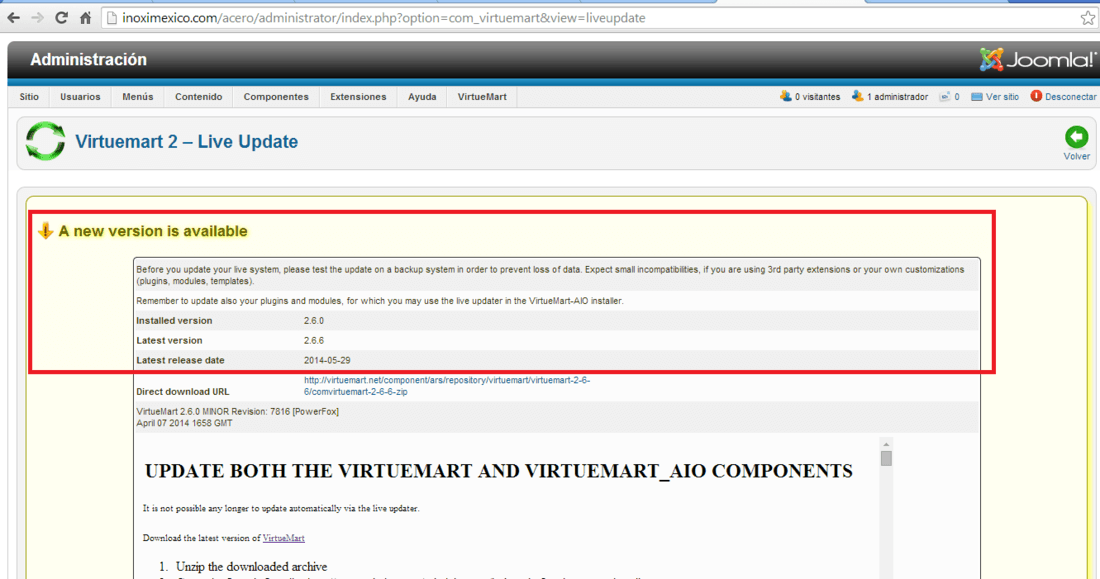

Según nos acabas de indicar ya hiciste la actualización de Virtuemart, en la captura sigue una versión anterior es por eso que te solicitamos la captura actualizada.
Respondido : 21/06/2014 12:28 am
Respuestas: 202
Eso fue lo que dije la actualización fue realizada a 2.6.0 discúlpame pero donde ves lo contrario?

Te la mando la impresion de pantalla de la version, espero con esto sea suficiente.

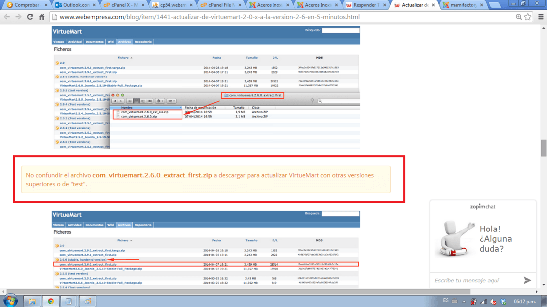

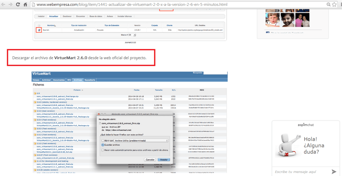

Johnny, creo solo te estas revolviendo, te repito para estar claros, en el artículo que me haz recomendado y que ya anteriormente tu compañero me habia recomendado, mencionan que hay varias versiones de virtuemart, PEROOOOOOO la que recomiendan por que es la mas estable es la 2.6.0 y te lo muestro
Ya viste que si recomiendan las 2.6.0!!!!!!!
Y si tu me recomiendas una artículo y el artículo me dice que lo actualice al 2.6.0 pues evidentemente le hago caso al artículo por que lo dice y por que tu y tu compañero me lo han recomendado. Entonces tal como lo mencione, mi página está actualizada al 2.6.0 quedo claro?

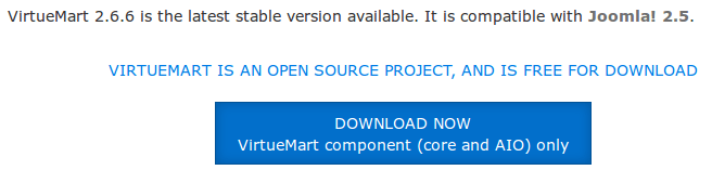

En el articulo se muestra como actualizar, aquí tienes el articulo actualizado:
Solucionar el error de "Tienda en blanco" al actualizar a VirtueMart 2.6.6
Puedes también ingresar a la pagina oficial:
http://virtuemart.net/downloads y descargar:
