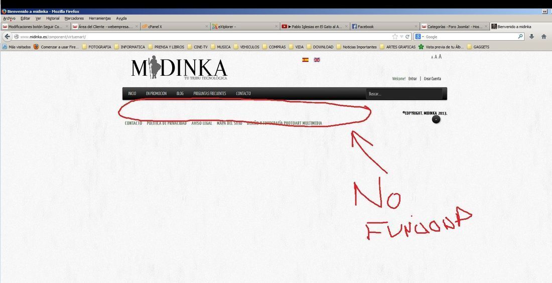

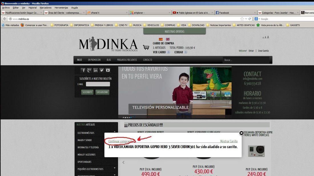

El problema aparece cuando pulsamos el boton añadir a carro la primera vez. Automaticamente aparece el popup de elemento añadido a carro.
Si en ese boton pulsamos "seguir comprando"...deberia aparecer la categoria a la que pertenece el objeto o la pagina principal de virtuemart, como ocurre normalmente. Sin embargo en la primera interaccion parece ser que no funciona ...
Si entramos en ver carro y una vez alli pulsamos seguir comprando funciona perfectamente...
Parece ser que en la primera interaccion no carga bien...

Haciendo pruebas de añadir un producto desde la ficha del producto veo que el enlace de "Continuar comprando" sí que funciona, solo que te lleva a una página que no parece ser la correcta.
El enlace no parece correcto, no se si será debido a que el elemento de menú de inicio sea la tienda o a otro problema. Habría que ver la web sin las urls activadas para ver el Itemid que se muestra en el enlace de "Continuar comprando". Además habría que ver si está haciendo la asociación con la categoría del producto, cosa que parece que tampoco está funcionando.

Hola Pablo...vas bien encaminado....
He desactivado url amigables y en efecto, funciona bien....se ve la categoria y los articulos de la categoria. Es decir, tengo algún problema con las url amigables...
...se os ocurre alguna cosa...ahora si que no se por donde puedo tirar, quizas me haya generado mal las url amigables 🙁
