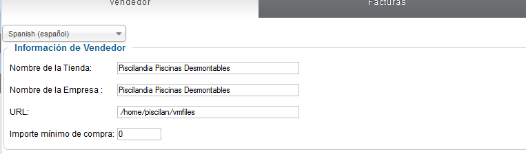

Componente - virtuemart - tienda - tienda - vendedor - nombre de la tienda. Empresa - URL : En este caso, en la mia viene la siguiente ruta /home/piscilan/vmfiles , no debería poner www.pisci.a.... .com? o www.pisci....com/tienda/cart ? (que es la ruta de la página del checkout)
Adjunto primera captura.
Saludos. Y gracias

Hola LHW
La url indicada esta bien , ya que la carpeta de vmfiles no debería ser accesible, esta ruta es una ruta absoluta de tu servidor, lo puedes comprobar desde el administrador de archivos del cpanel de tu cuetna de hosting.

Hola LHW
1. La ruta para vmfiles es /home/piscilan/vmfiles/ y no /home/piscilan/vmfiles

Lo primero no entiendo esto: 1. La ruta para vmfiles es /home/piscilan/vmfiles/ y no /home/piscilan/vmfiles ...
tengo que poner" /" al final de ese archivo, pero donde? en extplorer? porque en tienda he cambiado esa ruta por www.piscilandiapiscinasdesmontables.com

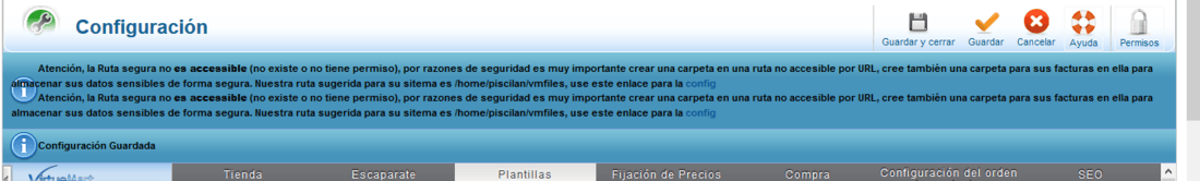

No comprendo porque estas colocando dicha ruta en la url del vendedor, en ese parámetro tienes que colocar la url de tu sitio web. Para colocar la ruta del vmfiles tienes que ir a la configuración de tu Virtuemart => plantillas => Configuración de archivos MEDIA => Ruta segura
Al actualizar a la ultima versión de Virtuemart automáticamente se debe generar dicha ruta sin embargo lo correcto seria la ruta: /home/piscilan/vmfiles/public_html/administrator/components/com_virtuemart/vmfiles/
Respondido : 18/12/2013 2:33 am

No he puesto esa ruta en la URL del vendedor, esa ruta "estaba puesta", yo he puesto www.piscilandiapiscinasdesmontables.com
Por otro lado, he hecho esto
"Al actualizar a la ultima versión de Virtuemart automáticamente se debe generar dicha ruta sin embargo lo correcto seria la ruta: /home/piscilan/vmfiles/public_html/administrator/components/com_virtuemart/vmfiles/ " Según me indicais, y Virtuemart me dice que esa ruta no es correcta (tal cual captura que adjunto )
Aun así, ahora mismo está tal y como me habeis indicado, y el carro de la compra sigue sin funcionar.
