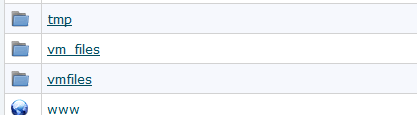

En el administrador de ficheros de Cpanel
home/piscilan/
exite la carpeta vm_files (separado) y no vmfiles
No se si tengo que renombrar esta carpeta (vm_files a vmfiles) o crear una nueva vmfiles.

De momento he creado vmfiles , aparte de vm_files y el error no salta.
(si estoy equivocada por favor, hacedmelo saber)

Tienes que poner lo mismo que hayas puesto en la configuración de Virtuemart, que en tu caso parece el nombre vmfiles. Por tanto renombra el directorio vm_files como vmfiles.

Acabo de hacerlo, en ese error todo bien ya.

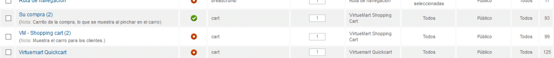

En módulos hay 3 carros:
- Su compra (activado)
- VM shopping cart (desactivado: porque cuando activo los dos en el pop up, aparece todo duplicado)
- Virtuemart Quickcart (que me lo descargué al leer hilos e hilos del foro, a ver si poniendo esto solucionaba algo, pero no lo solucionó y lo tengo desplublicado también)

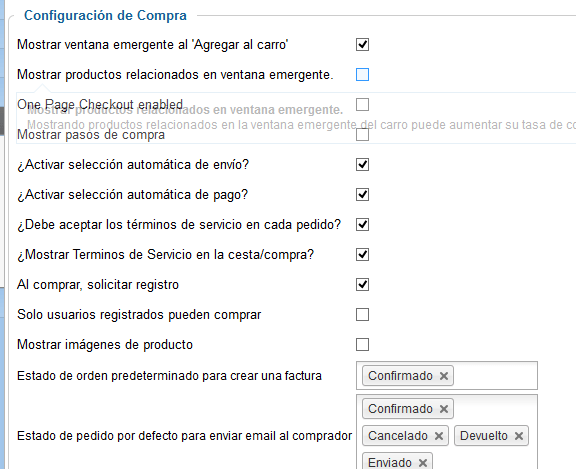

A priori todo parece que es correcto, lo que me lleva a pensar que no has configurado correctamente los portes de envío.
A modo de prueba, crear un nuevo método de envío y pon en la configuración del mismo los mismos datos que los de la siguiente captura de pantalla:
Luego haz una prueba de pedido y verifica si te deja seleccionar este método de envío o te lo pone por defecto. De ser así significaría que no has configurado correctamente tus métodos de envío.
Recuerda que para que la selección del método de envío funcione es necesario que el usuario comprador se haya identificado y haya puesto los datos con la dirección de envío.

Mil gracias, funciona!!
Aunque es obligatorio el registro para que funcione y yo no quería que lo fuese, pero funciona.

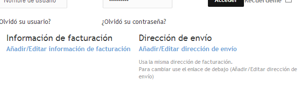

En la página de Checkout hay dos secciones
-Dirección de Facturación
- Dirección de envio
El campo país de la dirección de facturación, es el que calcula los gastos de envío.
Salvo que lo cambiemos,por defecto se utiliza la misma dirección para el envío.
En este caso, el problema que surge esque al poner una dirección diferente en dirección de envío (en este caso un pais distinto). Sigue utilizando la dirección de facturacion para calcular los gastos.
En ese sentido, no va.
Aunque estoy "casi tranquila" porque al 99% de los casos, la dirección de facturación va a estar en el mismo pais que la de envío, y el coste se calcula por país.
Aunque me gustaría que funcionase todo como la seda.

En principio para calcular los gastos de envío se debería utilizar siempre los datos de envío, no los de facturación, incluido el país.
He realizado una prueba con un Virtuemart y veo que sí que toma el país de la dirección de envío y no de la dirección de facturación.
Tendrías que asegurarte en tus pruebas que realmente la dirección de envío tiene el país diferente.

He realizado pruebas,
Toma como dirección la de facturación
Dirección de facturación: Pais: España
Dirección de envio: Pais: Austria
Costes de envío : los calcula para España.
