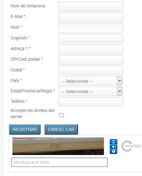

Veo que en el formulario para dar de alta usuarios me sale primero el boton de registrar que el re captcha, esto es significativo.

El problema debe venir de otro sitio, es raro que primero me salga el boton de registrarme y luego el recaptcha. No puede ser algún orden en el formulario?

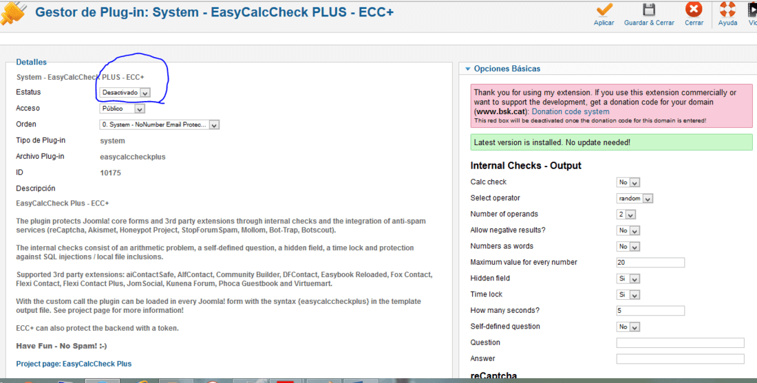

Para verificar si se trata de un problema con el plugin de Recaptcha que estás utilizando en el registro de usuarios de Virtuemart vete a Extensiones->Gestor de Plugins y desactiva el plugin de nombre System - EasyCalcCheck PLUS - ECC+.
En caso de que ahora sí que permita el registro de usuarios tendrías que revisar la configuración de este plugin para verificar si, entre otras cosas, aquí has puesto la clave pública y privada correctas de Recaptcha.

Una vez que desactivé el plugin comenzó a funcionar, pero sin envargo me sigue saliendo el recaptch.
Que funcion hace este plugin??
Es malo que este´desactivado?
Me dejará de funcionar algun otra cosa?

Hola Sebastian,
Para que no esté activo reCAPTCHA en los formularios de VirtueMart debes deshabilitarlo de forma que no te lo pida y así puedas verificar que los usuarios se pueden registrar sin el inconveniente del reCAPTCHA (como medida temporal para verificar el correcto funcionamiento pues lo ideal es usar reCAPTCHA como medida de seguridad adicional).
Entiendo que si como ha sugerido Pablo has deshabilitado el plugin EasyCalcCheck PLUS - ECC+ entonces no debería mostrarse reCAPTCHA ni solicitártelo.
¿Puedes mostrar la captura de pantalla donde te sigue pidiendo o mostrando aviso de reCAPTCHA?.

Estas son las capturas de pantallas
Yo estaba contento de que ya me funcionaba.
No será que tengo dos recaptcha activados o alguna cosa de estas?

Vete a extensiones => gestor de plugins => Captcha - ReCaptcha, si esta activo intenta desactivandolo.

Si lo desactivo no me aparece el recaptcha en el formulario.
Para que estamos haciendo esto?
El formulario ya funcionaba!!!
Me puedes explicar?

Hola Sebastian,
En extensiones => gestor de plugins => Captcha - ReCaptcha déjalo activo para que te aparezca el recaptcha y te funcione correctamente el formulario (como estaba haciendo).
Creo que ha habido una confusión y hemos entendido que querías tenerlo desactivado.
Como siempre, es imprescindible tener algún sistema tipo captcha para evitar el SPAM en tu sitio web.
