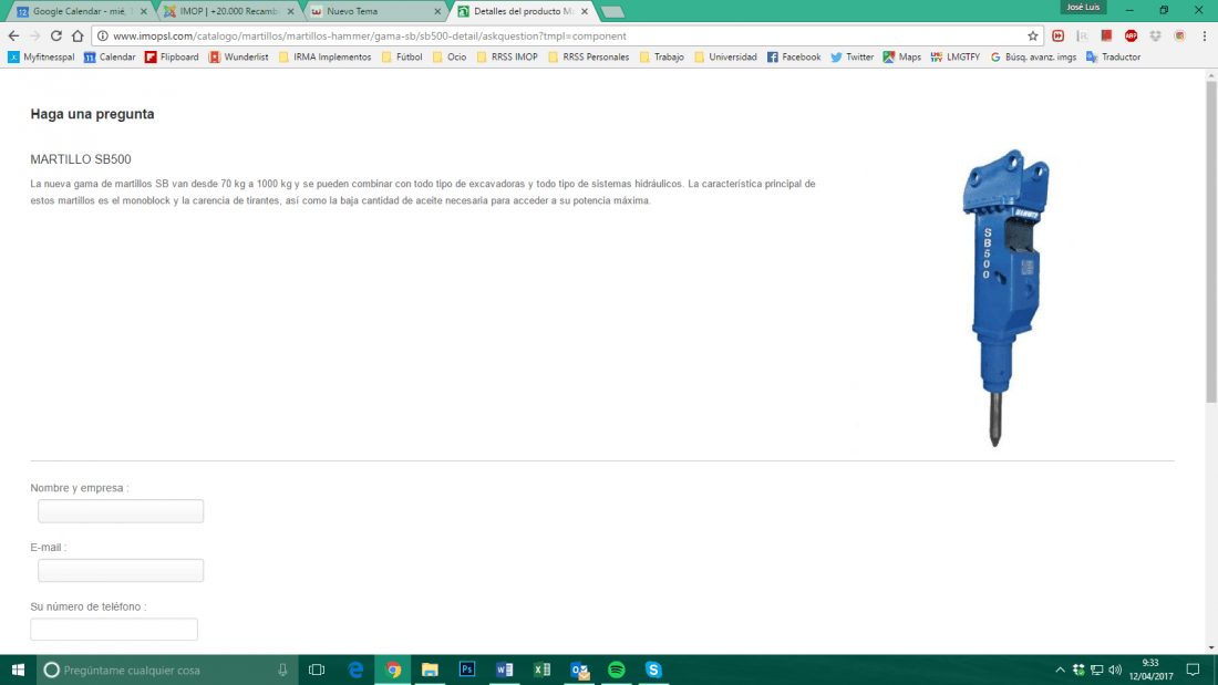

Cuando actualicé a VirtueMart 3.2.1 no funcionaba la pregunta dentro de los productos, como le sucedía a este usuario: https://www.webempresa.com/foro/30-VirtueMart-20/140760-Error-en-Hacer-una-pregunta-del-producto-en-Virtuemart.html#202099
Seguí los pasos recomendados y renombré los archivos default.php y default_manufacturer.php, dejando los de una plantilla que estaba colgada, no la de ese hilo, que era anthe me parece.
Con eso se solucionó el problema en el sentido de que ya se me abría la ventana. La modifiqué porque era requisito para mí que apareciera el teléfono y bueno, todo bien.
Lo que pasa es que a la hora de darle clic no se abre un pop up como cabría esperar, sino que se abre en la misma ventana; de hecho, al principio parece que va a abrir en el pop up y luego se hace pantalla completa.
He intentado solucionarlo poniendo un link en la fase siguiente de vuelta al catálogo (no me funcionaba el botón de back creo que era), pero aun así no me gustaría perder visitas porque no se abriera en un pop up que el cliente pudiera cerrar y seguir navegando. No sé si me explico.
¿Alguna solución? Tengo Fancybox activado y en otros temas no encuentro solución.
Ejemplo
Se puede ver en todos los productos, por ejemplo en la siguiente url:

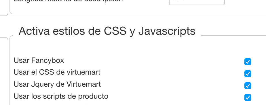

Si te sucede igual con otro template, vuelve a renombrar la carpeta com_virtuemart, verifica en Virtuemart > Configuración > Plantillas, en la sección de CSS y Javascript, tal como se ve en la imagen adjunta, cómo lo tienes activado.
Verifica si esta activo todo, envía una captura de pantalla.

He cambiado el theme por el de beez y se ha bloqueado porque no aparecía nada, ni borrando caché ni nada, así que he usado el superbackup para volver a cómo estaba.
En la imagen está todo como me adjunta.

En la configuración de la pantalla , prueba deshabilitar algunas opciones, por ejemplo si desmarcas todas, como te aprace?
Prueba dejar sólo fancybox y verifica
