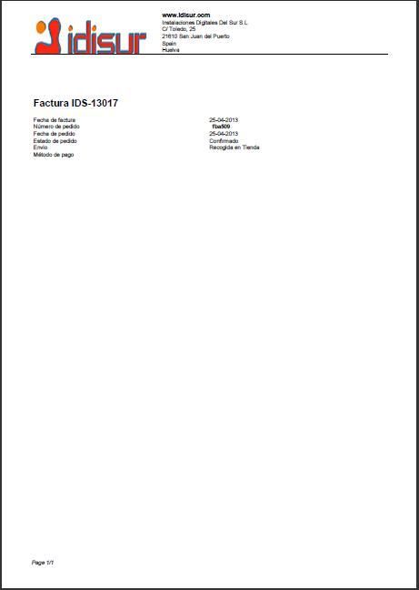

AL realizar la factura no aparece mas que logo, fecha, numero de factura, y no aparece el contenido de la factura, (estamos usando phoca pdf)

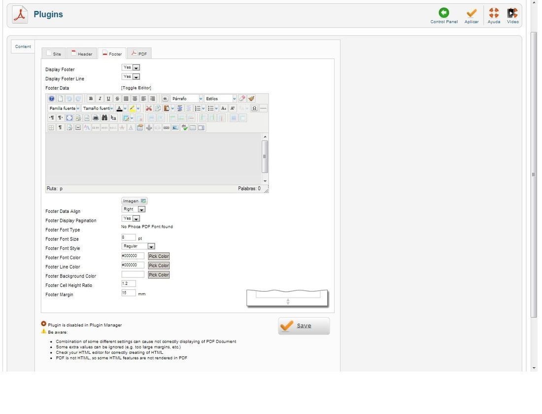

Le adjunto la configuracion de phoca pdf, es lo unico que tocamos en relaccion a las facturas, no se si con esto solo tienes suficiente o necesitas que te adjunte algo mas, gracias

ESTE ES EL RESULTADO DE LA FACTURA

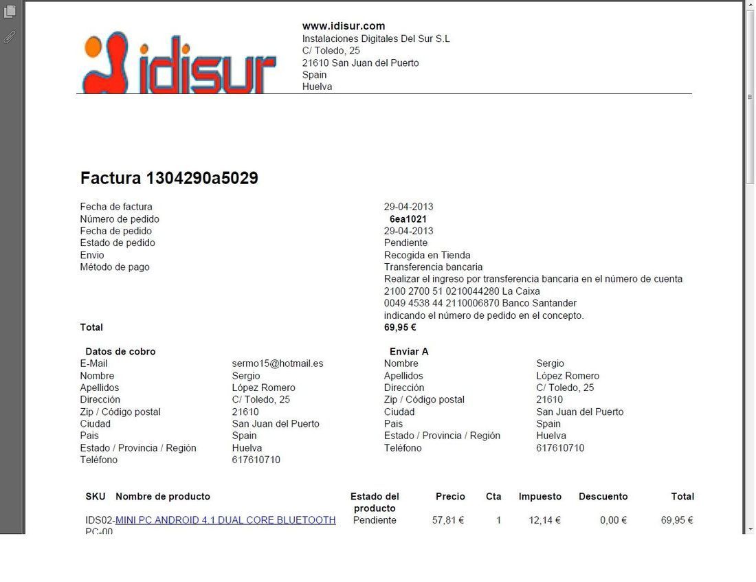

Perfecto ahora me sale todo bien, ya aprovechando y asi terminando de configurar la factura, en la parte superior el logo me sale muy grande, he intentando cambiar el tamaño de la imagen por una de menor tamaño para que se encuadre mejor (adjunto imagen), hay alguna forma de hacer que salga bien esa imagen, es decir mas pequeña.

Adjunto la imagen
