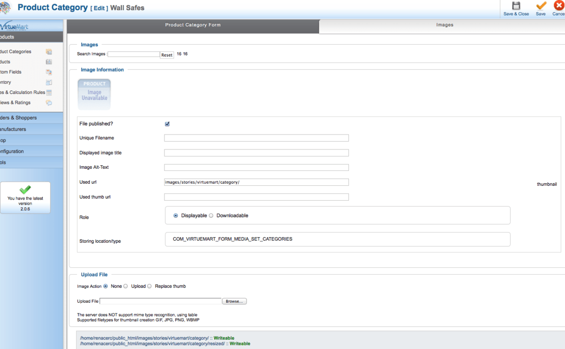

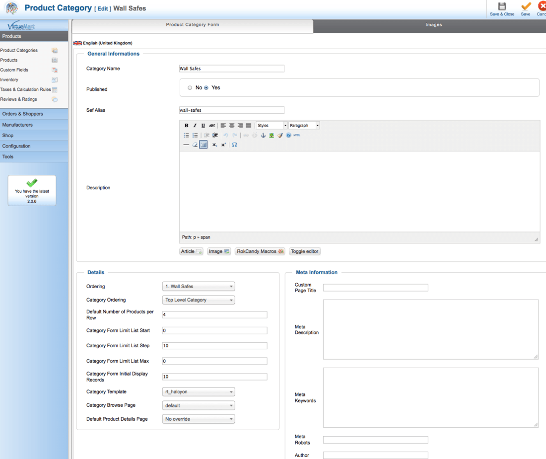

Adjunto imagen de pantallas de una de las categorias.
