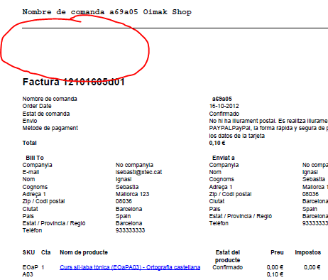

Adjunto imagen ya que en las facturas no me aparece los datos de la empresa ni el CIF. ¿Que tengo que hacer para que aparezcan?

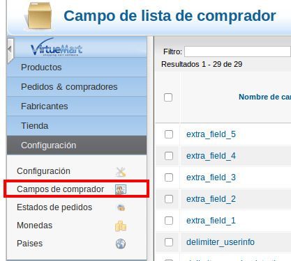

Hola Ignasi,
No veo en el registro del usuario campos como el CIF, para crearlos tendrías que agregar un nuevo campo al comprador:

Adjunto imagen (post anterior) ya que en las facturas no me aparece los datos de la empresa. ¿Que tengo que hacer para que aparezcan?

Sobre lo de que se muestren los datos del negocio en la factura he realizado alguna prueba y sí que veo que se muestran los datos. Es posible que no los tengas configurados en tu web.
Vete a la administración de Virtuemart y entra en el apartado Tienda. Aquí tendrás que rellenar todos los datos de las pestañas Vendedor e Información adicional.

Tengo los datos de la tienda en la opción que comentas pero cuando visualizo la factura (que adjunto) no aparecen los datos de la tienda.
¿Que hago mal?

La funcionalidad de facturación de vm2 es limitada, es posible que no incluya incluso los campos o un formato particular que quieres dar a tu factura.
Si quieres estas características puedes evaluar una extensión que tiene funcionalidad extra de personalización, disponibilidad para descarga , etc.
