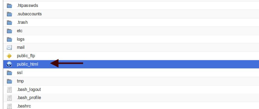

El archivo error log lo puedes encontrar en la carpeta public_html y es un archivo que se genera automáticamente cuando pasa algo como nos comentas, este archivo es el que nos muestra que error es el que se esta produciendo.
Si no lo encuentras por favor adjúntanos una captura de lo que tienes en public_html
Respondido : 20/10/2016 11:37 am

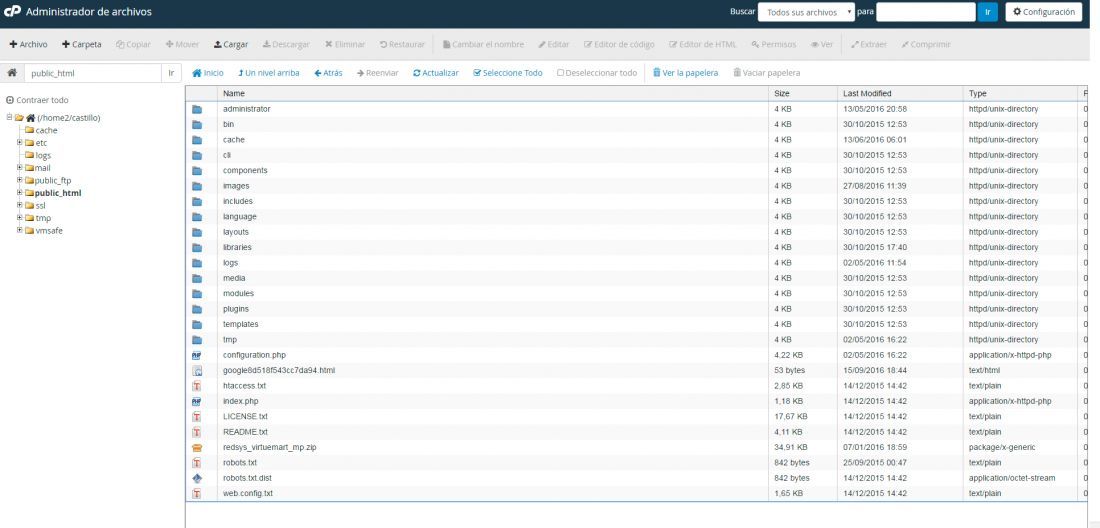

Josean
Respuestas: 285
Muy buenas tardes.
Les adjunto la captura de public_html para que vean que no aparece el error por ningún sitio
Un saludo y muchísimas gracias.
Respondido : 20/10/2016 5:57 pm
Pasa una revisión de tu cuenta con la herramienta Stephan, disponible desde tu área de cliente al hacer un ticket.
Esta herramienta entre otras cosas te reporta los errores recientes de tu sitio, énvianos los errores recientes.
Respondido : 20/10/2016 10:26 pm
