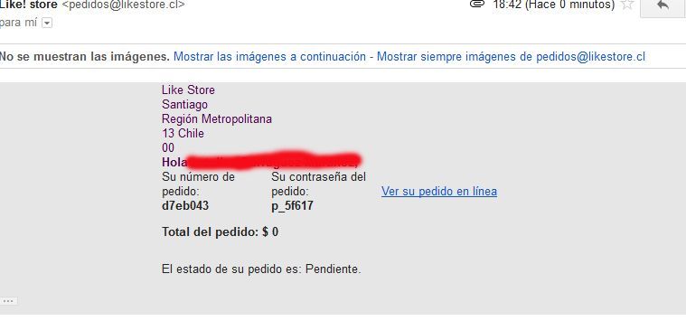

Hola a todos.

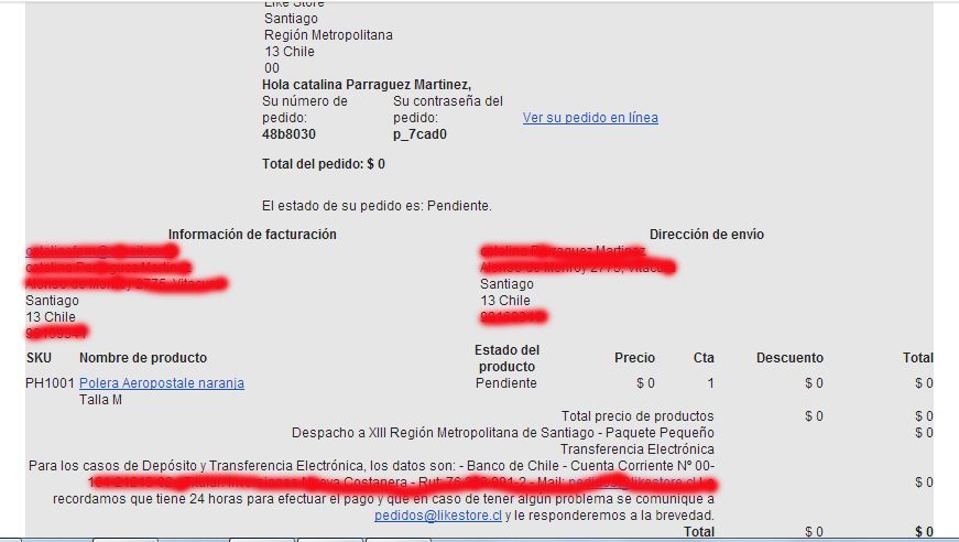

Tengo un problema hace varios días. Los pedidos mi tienda se generan sin precios de los productos y sin costos de despachos. El problema ocurrió después de actualizar a la última versión de virtuemart. Tuve que actualizar a la nueva versión porque con la versión anterior había algunos errores que deberían solucionarse al realizar la actualización.
Por favor díganme qué puedo hacer para que poder arreglar el tema de los pedidos.
Adjunto captura de pantalla de los pedidos,
GRACIAS!

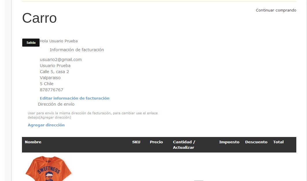

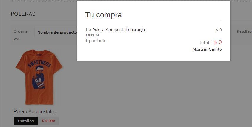

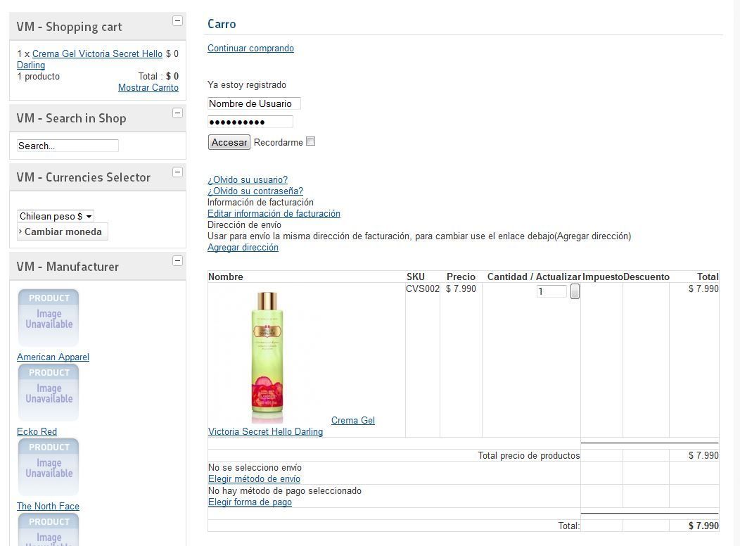

Al agregar los productos al carro que tienen precio, estos se agregan con precio $0.
Adjunto captura de imagen.

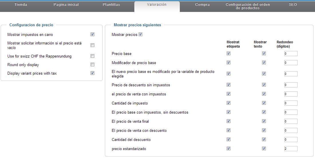

Como primera prueba, vete a la administración de Virtuemart y entra en el apartado Configuración. Pulsa en la pestaña Valoración y activa todas las casillas de precio para ver si así se muestran los importes.

Hola Luis.
Gracias por tu respuesta. Activé todas las casillas en la pestaña que me indicaste, pero el problema persiste.
Adjunto captura de pantalla de lo que realicé.

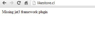

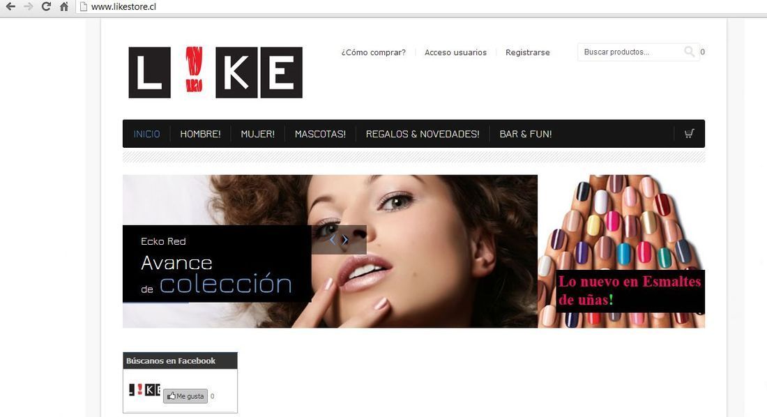

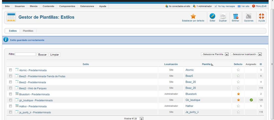

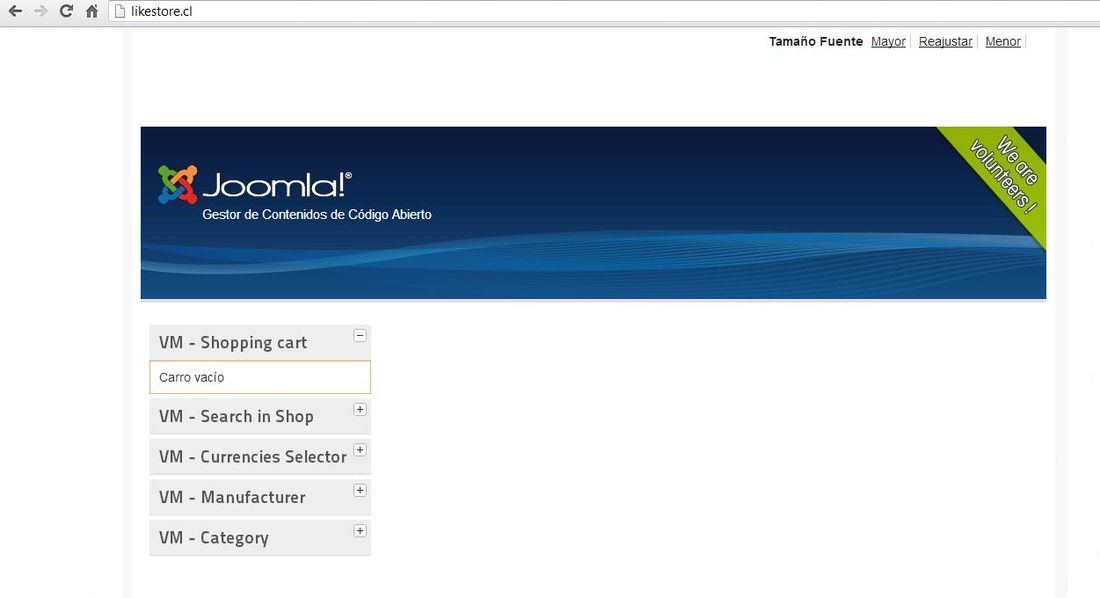

También cambié la plantilla como me recomendaste en otra entrada donde se trata este mismo tema (pero con otro nombre: https://www.webempresa.com/foro/30-VirtueMart-20/109548-Error-en-link-Vea-su-pedido-en-linea.html). Seguí las instrucciones del siguiente tutorial para el cambio de plantilla:
Sin embargo, al cambiar el estilo de la plantilla, me muestra errores con algunas plantillas ó pantallas muy diferentes a lo que es mi actual tienda, por lo que no sé si funciona la página con otra plantilla. Al seleccionar otra plantilla, probé sin seleccionar los diferentes menús (ej: inicio, categorias, etc. Y también seleccionándolos, pero no muestra diferencias).
Adjunto capturas de pantallas.
- La primera imágen se produce con la plantilla ja_purity_ii_Predeterminada
- La segunda imágen con Beez2_Predeterminada.
- La tercera imagen corresponde a cómo se ve mi página con la plantilla actual: Boutique.
- La cuarta imágen corresponde a todas las plantillas que me aparecen en el gestor de plantillas.
Gracias!
Pregunta: Al renombrar el directorio como: com_virtuemart_tapado. Sigue el mismo problema, pero además se me desconfiguró toda la página. Cambiaron los tamaños en las fotos, en las descripciones de los productos, etc.. ¿Puedo volverlo a su nombre original para corregir eso?

Hola Catalina
Cuando cambias de plantilla evidentemente deberás configurar nuevamente los módulos, menus, etc que se muestran ya que tienen posiciones diferentes.
En el caso de la Ja purity (o en general plantillas de joomlart) necesitarás habilitar el plugin Ja t3
Una opción sencilla es habilitar como mínimo el menú para que puedas realizar las comprobaciones.

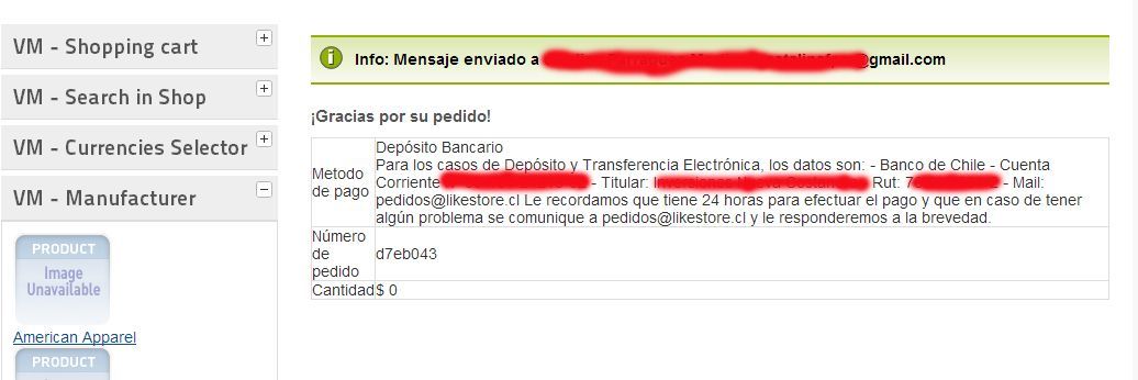

Finalmente me resultó cambiar la plantilla. Realicé una compra de prueba y lamentablemente persiste el problema. Nuevamente al correo electrónico llegó un pedido con monto $0 y costo de despacho $0.

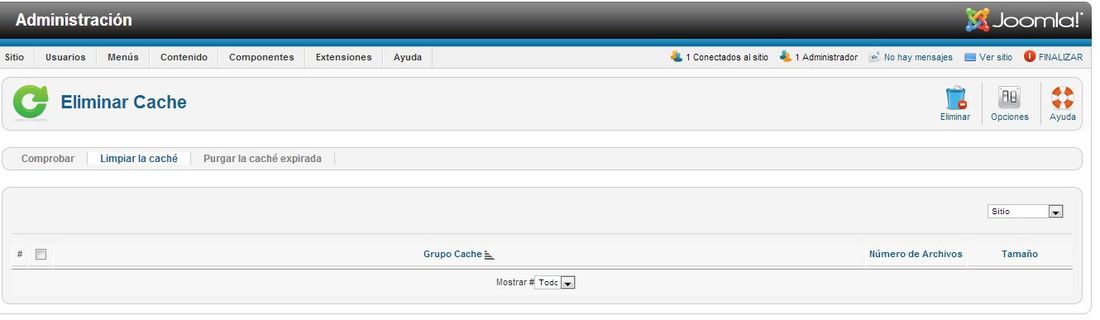

El problema lo tengo hace varios días, y he limpiado la Caché varias veces.

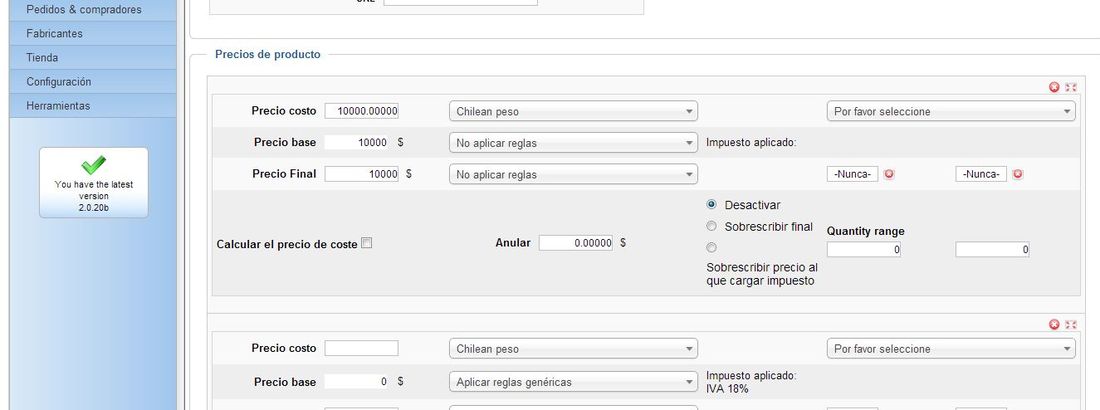

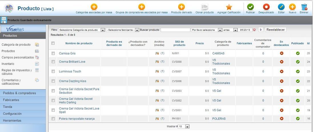

Creé un nuevo producto (el NJ001). Y al comprarlo ocurre lo mismo, el pedido se crea sin precio total.
¿Algo más que pueda hacer?

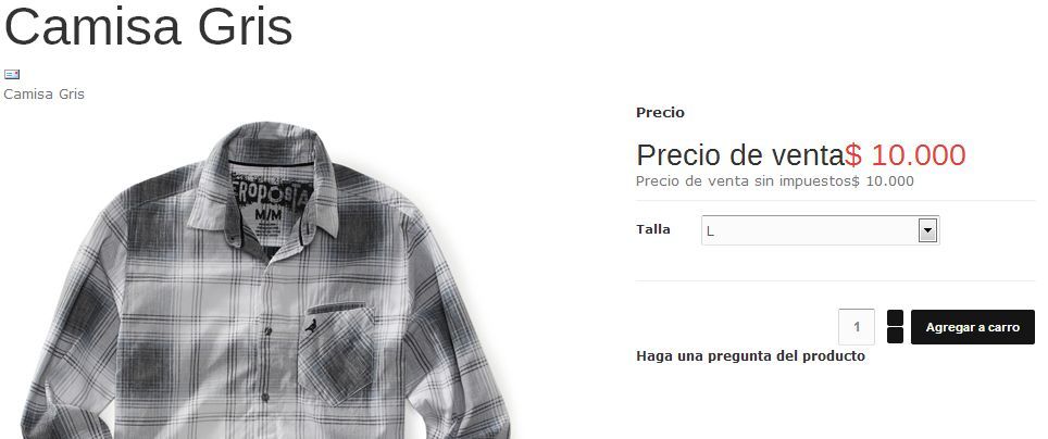

Yo creo que el problema está en los precios. A pesar que los productos se guardan con precios y que estos se ven publicados en la página. En el listado de los productos se ve precio $0. Adjunto imágen del listado de productos, de la configuración de precios del nuevo producto y de cómo se muestra este en la página.
Gracias!!
