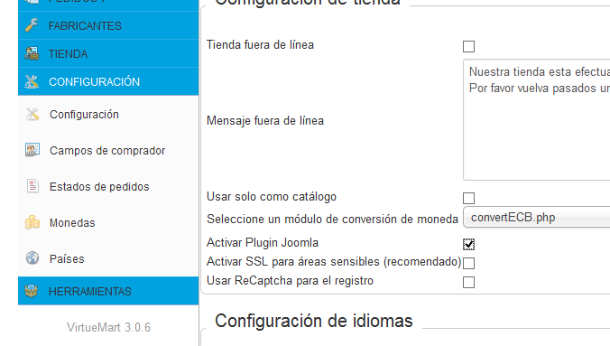

El pluging de allvideos tendria que funcionar. Es posible que no tengas activa la opción de poder usar plugins en las descripción de los productos de Virtuemart.
Vete a la administración de Virtuemart y entra en el apartado Configuración => Configuracion. En la primera pestaña Tienda activa el parámetro Activar Plugin Joomla y comprueba si así se carga el vídeo en la ficha del producto.
De no ser así, comprueba que tienes activo el plugin, ya que es posible que al instarlo por defecto venga desactivado.

Muy bueno Julen, has dado en el clavo, era activar los plugin en la configuración de virtuemart. Da gusto cuando os adelantáis a las posibles causas del problema y se resuelve rápido las incidencias. Has estado muy atento.
