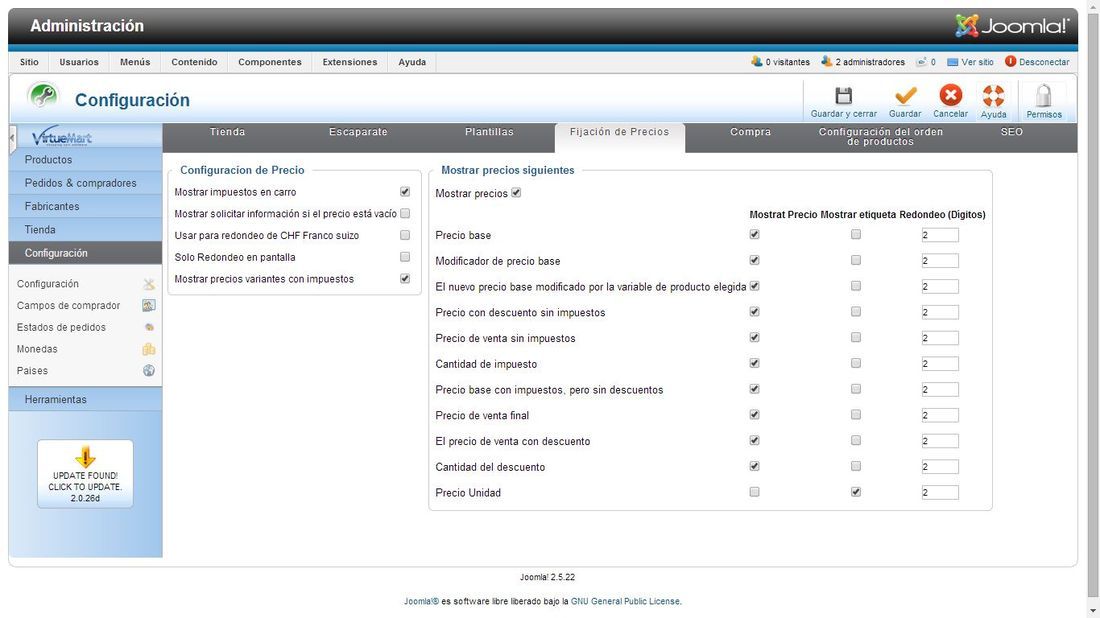

Me puedes aclarar un poco el tema, te envío captura de pantalla de mi configuración de precios.
Sobre escribir el precio final no funciona, siempre me suma una parte de impuestos.
Espero tu respuesta.
Respondido : 22/07/2014 1:12 pm
Lorena
Respuestas: 1698
Noble Member Moderator
Hola Manuel,
La configuración que nos muestras en la captura de pantalla que envías está correcta.
Para hacer lo que pretendes, sería con atributos del producto. Crearías por ejemplo el atributo "pack de 3" y "pack de 5".
En cada pack tienes que calcular el incremento quitándole la parte proporcional del impuesto. Por ejemplo, si el impuesto es el 21% el incremento para el pack de 3 sería ese 6,61 que indicabas.
