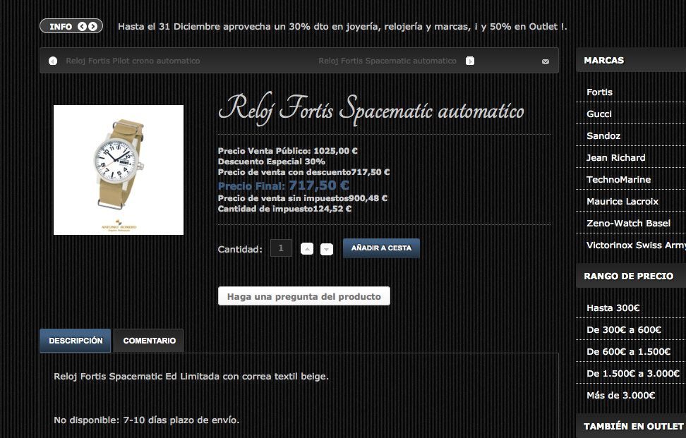

Hola, estoy intentando que para un determinado grupo de compradores salga en la ficha del producto el precio sin impuestos y el precio final con descuento pero no lo consigo.

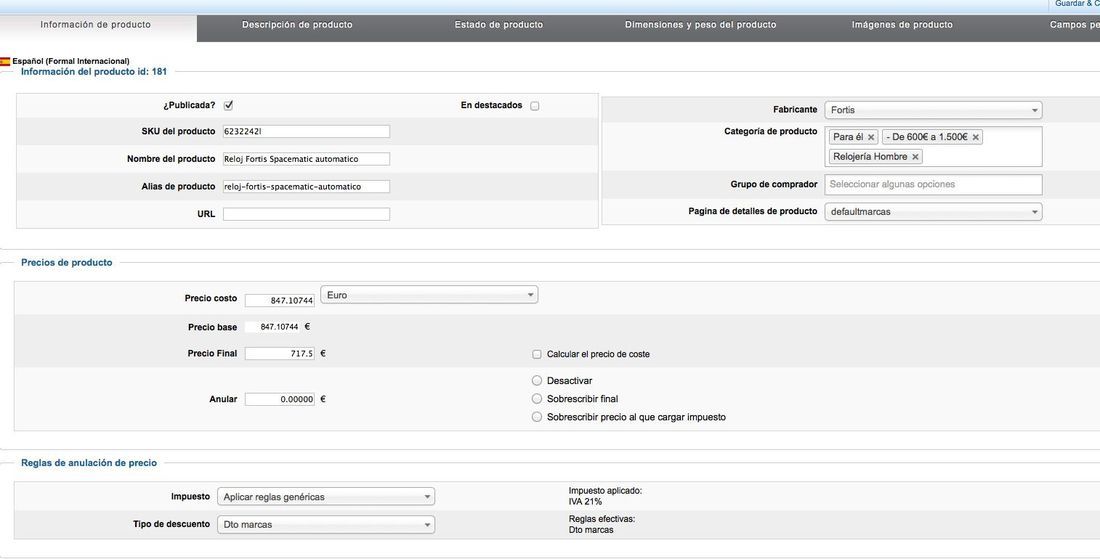

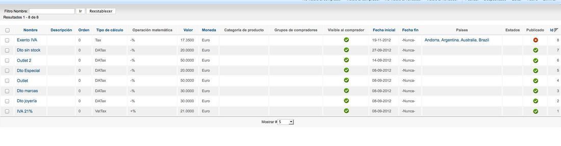

He decidido marcar todas las posibilidadades de precio en la configuración del grupo para luego ir descartando y como podeis ver en la captura no calcula correctamente el impuesto. Para poner el PVP si que lo calcula correctamente pero para poner el precio sin IVA no lo hace bién (y eso que en la ficha del producto sí está puesto) y la cantidad de impuesto tampoco está bien puesto, parece como si calculara un 12´14% de impuesto.
Adjunto capturas de la ficha del producto, de la config del grupo de comprador y de los impuestos.

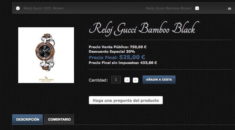

Y POR FIN LO HE CONSEGUIDO!! En un momento de lucidez que no tenía por la obcecación de querer arreglar el error de VM, he caído en lo sencillo que a veces resultan las mejores soluciones y que lo que yo necesitaba tenía un atajo muy evidente. Si VM no me sabe dar el precio final (osea con dto) sin impuestos, me lo hago yo dividiendo el precio final entre 1,21. Lo añado modificando la variable discountedPriceWithoutTax del template, con lo que además puedo decidir en que grupo de compradores aparece y en que grupo no aparece.
Para a quién le sirva esta es la modificación:
echo $this->currency->createPriceDiv ( 'discountedPriceWithoutTax', 'COM_VIRTUEMART_PRODUCT_SALESPRICE_WITHOUT_TAX', $this->product->prices['salesPrice']/1.21 );
de tal manera que para el grupo empresa el producto aparece con la línea más de precio que íbamos buscando:
Con la aportación y ayuda de todos por fin lo he podido solucionar. GRACIAS!!
