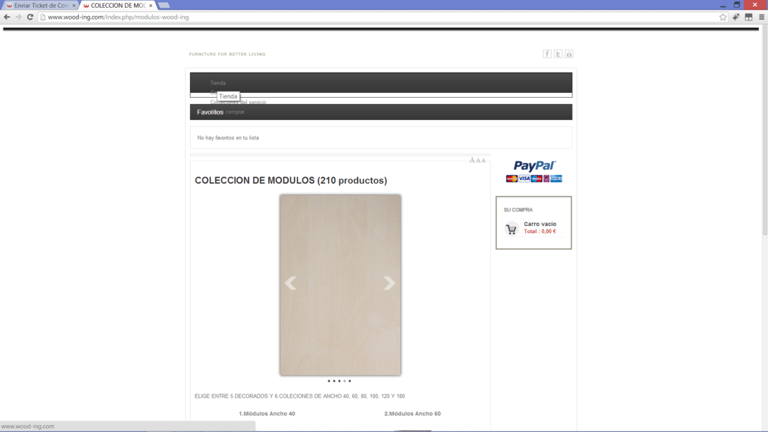

Mi primer problema esta relacionado con el menú: gk main nav (utilizo "firebug" para identificar los elementos de la pagina y es lo que me sale cuando analizo el elemento de menú) el menú esta bien en la pagina principal pero en las siguientes (cuando le damos a una categoría) los menús aparecen verticalmente y con typografía sencilla y diferente de la establecida en la pagina inicial. La pregnta es: ¿como podría encontrar el "gk main nav" en Joomla! o bien modificar los menús para que me aparezcan como en la pagina principal?

Añado una imagen de como quedan los menús (mal)

Con respecto a tu consulta de menú, actualmente tu sitio web esta en mantenimiento y no podemos ver lo que comentas, sin embargo es posible, de acuerdo a tu imagen, que tengas algún conflicto con el slide que aparece, revisa si despublicando este slide aparece correctamente el menú.

Luego he desactivado el modulo de slide que me decias (Ari image slider) pero siguen dando problemas los titulos. Ademas, en otra categoria, no aparece slide y da el mismo problema de typografia. He estado desactivando el plugin "typografia button" de gavick pro porque me daba problemas con los articulos de virtuemart. Pero he probado reactivarlo y no ha canbiado nada.

Hay algo que no me cuadra, parece que estés utilizando plantillas distintas o realizando asignaciones con variaciones de la plantilla.
Procede a dejar la plantilla black and white como predeterminada y elimina todas las asignaciones que tengas a determinados elementos de menú desde la edición de la plantilla en el gestor de plantillas.

Alguien me podría ayudar sobre este tema de menús porque ya no tengo más ideas sobre lo que puede pasar. He mirado a fondo todas las opciones de la plantilla y no he visto como se configura la tipografía de los menús de virtuemart (si es que son menús de virtuemart los que me aparecen verticales ... podrían ser de la plantilla?)
Con firebug, me aparecen como "gk main nav" cuando los inspecto. Alguien ha utilizado esta plantilla ("Black and white") alguna vez? Seria mejor cambiar de plantilla? (no me encantaría porque he pasado horas en configurar la nombrada )

Verifica deshabilitando el slideshow que tienes primero y luego realiza lo que comenta Jordi:

Sí he probado desactivar el slide show, cambiar las asignaciones tambien pero me siguen saliendo los menus de forma vertical.

Veo que el menú aparece mal colocado, veo también que salen errores javascript , el slide que aparce en esta url, prueba despublicarlo ya que es posible que este te cause conflicto.

Sobre el problema con el menú sí que da la sensación de que tienes asignaciones distintas de plantilla en función de la página ya que veo que el logo cambia en función de la página.
