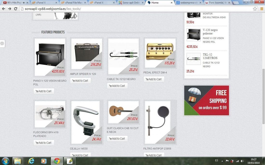

Hola... He estado leyendo bastante sobre el tema pero no consigo, sin retocar cada imagen una a una, que las imagenes sean todas del mismo tamaño rellenando en blanco el fondo de cada imagen, si fuera necesario, hasta llegar al tamaño deseado sin que la imagen se distorsione... Actualmente las subo atraves de CSVI y tanto en el CSVI como en el virtuemart las tengo configuradas igual, es decir, a 153x153... Gracias y un saludo.

Este problema es bastante común en Virtuemart. El problema viene provocado por el hecho de las imágenes que se suben a la tienda no tienen todas la misma relación entre el ancho y el alto.
Aunque en la configuración de Virtuemart se establece el ancho y el alto para las miniaturas esto realmente se refiere a los valores máximo que pueden tener. Te pongo un ejemplo: supongamos que configuramos las miniaturas para que tengan un tamaño de 200 píxels de ancho y 200 de alto. Si subimos una imagen con un tamaño de 800x400 la miniatura tendrá un tamaño de 200x100. Sin embargo, si subimos una imagen con un tamaño 400x800 la miniatura tendrá un tamaño de 100x200. Es decir, ajusta el tamaño a los máximos que puede tener.
Para evitar estos descuadres como el de la captura de pantalla que has enviado habría que aplicar algunos cambios en los estilos CSS.
Actualmente no veo que se muestren en tu página de inicio ningún producto, por lo que no puedo ver cómo ha funcionado el cambio que te ha propuesto Jhon. Tendrías que mostrar productos aquí para que te pueda orientar.

Gracias Pablo... Eso es lo que necesito, unos estilos css para que corriga ese problema con las imagenes... Ya he colgado unas imagenes para que las veas... El template es de prueba hasta ver su comportamiento final ... gracias por el apunte... Espero a ver si puedes solucionarmelo... Muchas gracias

Prueba a agregar un código CSS como el siguiente, debería funcionar:
.moduletable_pro .spacer .cat-image {
min-height: 208px;

Como podras comprobar, ahora lo que se consigue es dejar todos los cuadros de las imagenes al mismo tamaña, ya queda menos, ahora solo faltaria que el resto del cuadro se rellenara en blanco y centrara la imagen, un saludo y gracias
