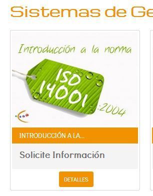

He realizado algunas pruebas y veo que Virtuemart no distingue entre los productos sin precio y los productos con precio 0 a la hora de mostrar su precio en la vista de categoría, es decir, los datos que guarda para los precios (base y final, por ejemplo) es el mismo en los 2 casos.
Por tanto, no se podrán distinguir.
Respondido : 18/07/2014 1:26 pm
Respuestas: 62
Buenos días Pablo,

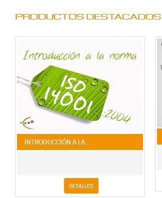

Gracias por tu respuesta, una duda más antes de dar por cerrado el tema. Con la solución que me diste de modificar la clase price-box conseguí poner un texto en el recuadro del precio para aquellos productos a 0€ y sin precio, lo único que me falta es correguir que en la lista de productos destacados, ese recuadro sigue estando vacío.
En las imágenes que te envío adjunto puedes ver un ejemplo del mismo curso cuando sale listado en su categoría (donde aparece el texto que he incluido "Solicitar información") y cuando sale en destacados, donde aparece el campo vacío siendo la misma clase (o eso creo).
Se trata de una clase en otro archivo donde también tengo que añadir la línea que me diste???
Respondido : 21/07/2014 11:21 am
Para los productos destacados entiendo que estás utilizando el módulo de productos de Virtuemart. En tal caso, tendrás que editar el archivo templates/epimeteo/html/mod_virtuemart_product/default.php y aplicar el mismo cambio que habías realizado en el archivo templates/epimeteo/html/com_virtuemart/category/default.php.
