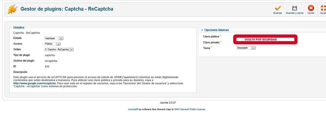

Por un lado tengo habilitado el Plugin Captcha-Recaptcha que trae de serie la tienda Shop And Buy con Joomla 2.5 y Virtuemart 2.0. En él he introducido las claves públicas y privadas. He verificado que sean las correctas.

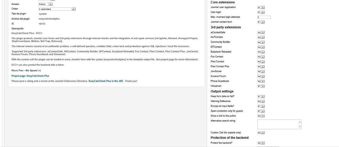

Por otro lado tengo activado el Plugin EasyCalcCheckPLUS-ECC+ según el tutorial que vi en el blog de webempresa.

He desinstalado el Plugin EasyCalcCheckPLUS-ECC+ y he configurado el plugin Captcha-ReCaptcha que trae el pack.
Si intento hacer una compra al meter los datos no sale el capcha. Si le doy a enviar me indica que:
"La respuesta de CAPTCHA ha sido incorrecta"

He probado a desinstalar el plugin EasyCalcCheckPLUS-ECC+ y volver a instalarlo según el tutorial.
He desactivado el plugin Captcha-ReCaptcha.
Ahora el Recaptcha sí aparece en todos los formularios pero sólo funciona desde el apartado de acceso para crear un usuario nuevo o para acceder si ya se tiene un usuario creado, pero desde preguntar sobre un artículo de virtuemart o cuando un usuario se registra desde un pedido que está tramitando no funciona y me da el siguiente error:

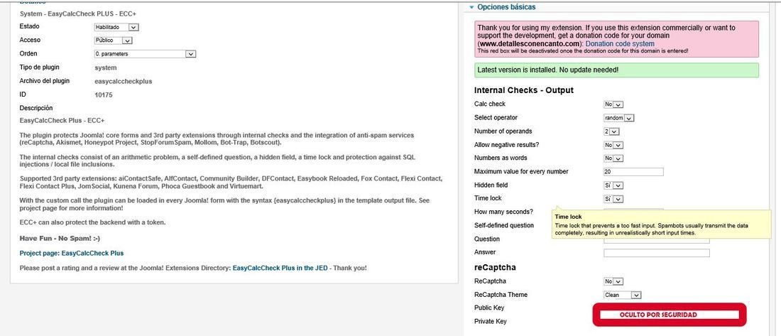

He probado instalando el plugin EasyCalcCheckPLUS-ECC+, teniendo ambos habilitados a la vez, y luego deshabilitando el Captcha-Recaptcha para que no interfieran.
Pero no hay manera.

He estado revisando en los foros de EasyCalcCheckPLUS-ECC+ ya que veo en tu web que actualmente lo tienes habilitado (o eso parece) y veo en
http://joomla-extensions.kubik-rubik.de/forum/ecc-easycalccheck-plus/8128-recaptcha-not-visible-to-virtuemart-registration-form?start=10
Que el desarrollador recomienda bajar la última versión (OJO, de desarrollo)
Puedes consultar antes al desarrollador del plugin (lo que te recomiendo) o, previa copia de seguridad de tu web (muy importante) probar con la versión que indican en el foro.

4º Activé Plugin Captcha-ReCaptcha configurándolo de nuevo y habilitándolo.

6º Instalé nuevamente Plugin EasyCalcCheckPLUS-ECC+ configurándolo y habilitándolo.
7º En Virtuemart en la configuración he desmarcado que funcione con plugin Recaptcha
No sé si es muy ortodoxo pero he probado y funciona tanto para el formulario de registro de usuarios general de joomla, como en el de los pedidos, como en el acceso de usuarios registrados, recordatorio de usuario o contraseña, así como en realizar una pregunta en el artículo.
