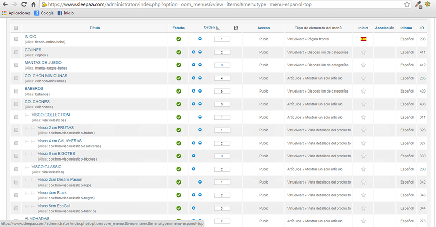

Respuestas: 127
Hola Pablo
, os dejo la captura, no entiendo lo que quieres decir con esto " ...o que ya tengo un elemento de menú de este tipo y que sea el "Inicio"."

Hola Aranzasu,
El tema es que creo que esos productos los estás enlazando desde items de menú, y claro no muestra el /tienda-online-bebe. Confirmalo.

El tema puede ser un poco complicado de explicar. Trataré de expresarme lo mejor posible: cuando un producto de Virtuemart se carga directamente desde un elemento de menú la url amigable se construye a partir de los alias del elemento de menú, y no se usa la estructura de urls amigables del propio Virtuemart.
Por ejemplo, esto pasa con el siguiente producto: Contenido solo visible a usuarios registrados
En esta estructura "tienda-online-bebe" sería el alias del elemento de menú que carga la página de inicio de la tienda (el elemento "Inicio" en tu web), "colchones" el nombre de la categoría a la que pertenece el producto y "colchon-viscoelastico-90x180-frutas-sleepaa" el alias del producto hijo.
En principio no veo necesario aplicar cambios ya que actualmente se podría decir que todas las urls son correctas. Si quieres que todas estas urls sean del mismo tipo podrías cambiar los elementos de menú que cargan los productos específicos para que pasen a ser de tipo "URL Externa", colocando como url de enlace la que genera el propio Virtuemart.
