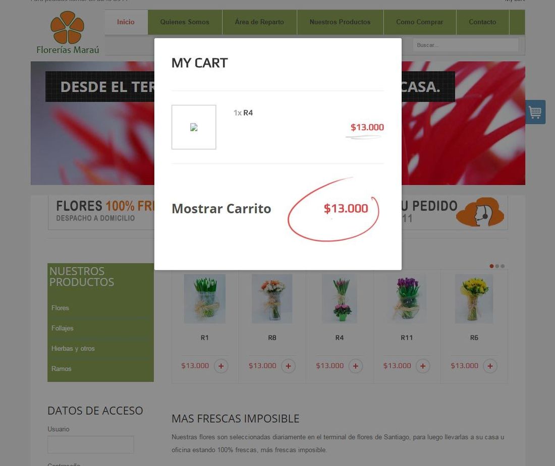

Estimados, les quería pedir si por favor me pueden indicar cual es la ruta de las imágenes del carro de compras que aparece al costado de mi sitio www.floreriasmarau.com Ya que una ves que lo abro no aparecen las imágenes del producto seleccionado (adjunto captura)

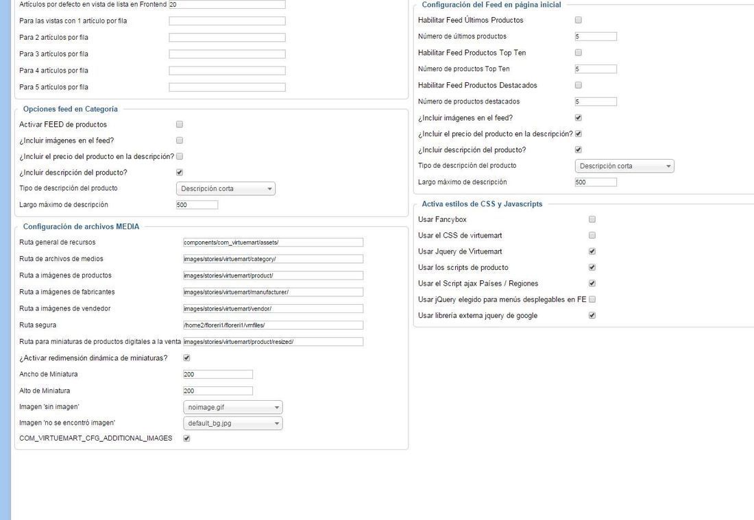

la ruta normalmente es:
/images/stories/virtuemart/product/resized
Siempre que no hayas realizado cambios en la configuración de VirtueMart para indicar otra ruta.

Hola Luis, muy buenos días. Te quería comentar de que ingrese en esa carpeta y no están todas las fotos de los productos que tengo en el sitio. Adjunto captura para ver si por favor me puedes decir cual de esas rutas es la de la foto del carrito de compras.

Es como si no encontrara la ruta de la imagen y en el lugar de la ruta coloca "/"

Veo que la pantalla que carga en lighbox el carrito es debido a una funcionalidad propia del template asociado con el módulo de carrito
La imagen no se carga y en lugar pone un /,
