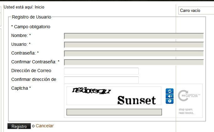

Estimados, necesito achicar el largo de los campos que figuran en el adjunto que les pego.
Podrian indicarme de donde se hace? no lo puedo encontrar

Hola Walter,
Tienes que modificar las CSS de la plantilla.
En el siguiente artículo del Blog de Webempresa se explica el uso de Firebug, herramienta destinada a localizar cadenas de código, estilos, etc., desde tu navegador:
