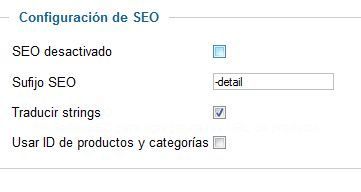

¿ Tienes marcada la opción de Traducir strings en la configuración de SEO de Virtuemart?
Respondido : 24/08/2012 11:05 am
Respuestas: 597
Lo tengo activado, pero sigue igual.

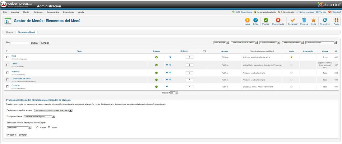

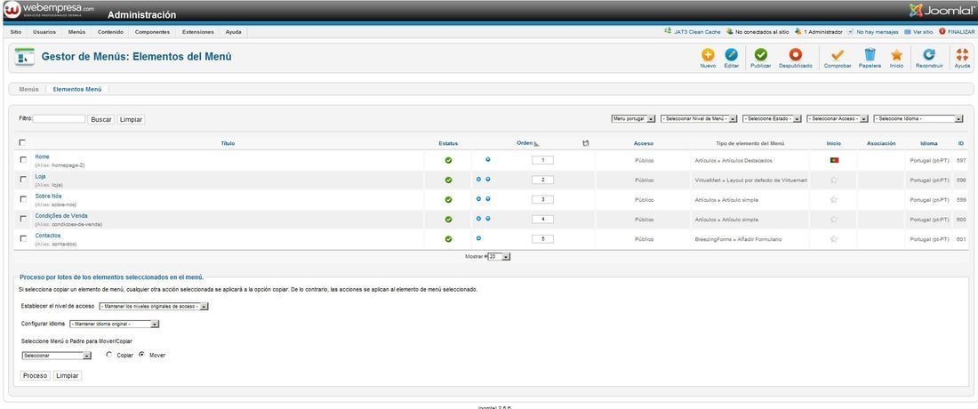

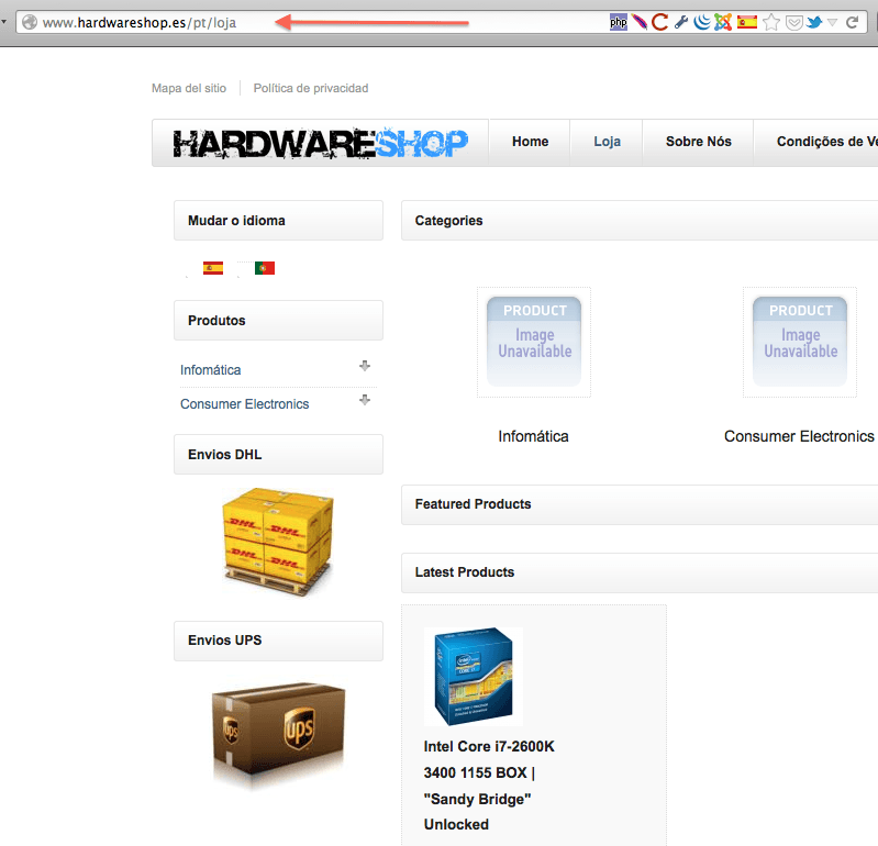

Veo que ya has cambiado cosas porque al cambiar al portugués sí que se carga lo de hardwareshop.es/pt/loja, pero al entrar en página interiores navegando por categorías se pierde el "loja" y regresa el "tienda". Esto podría estar provocado porque la tienda queda asociada con el id de item de menú de la tienda en español, y de ahí cambia el alias. De ser así, no tengo claro que esto pueda tener solución.
Comprueba que el elemento de menu Tienda para el español esté publicado solo para el idioma español. De ser así, y solo por verificación, prueba a cambiar el alias por "shop" para ver si se aplica para la tienda independientemente del idioma. Entiendo también que el elemento de menú del portugués está asociado con la tienda.

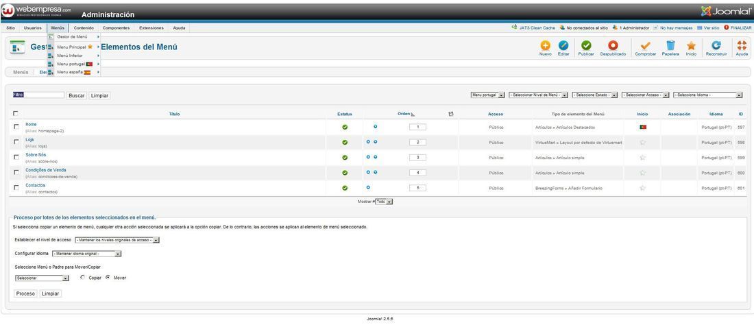

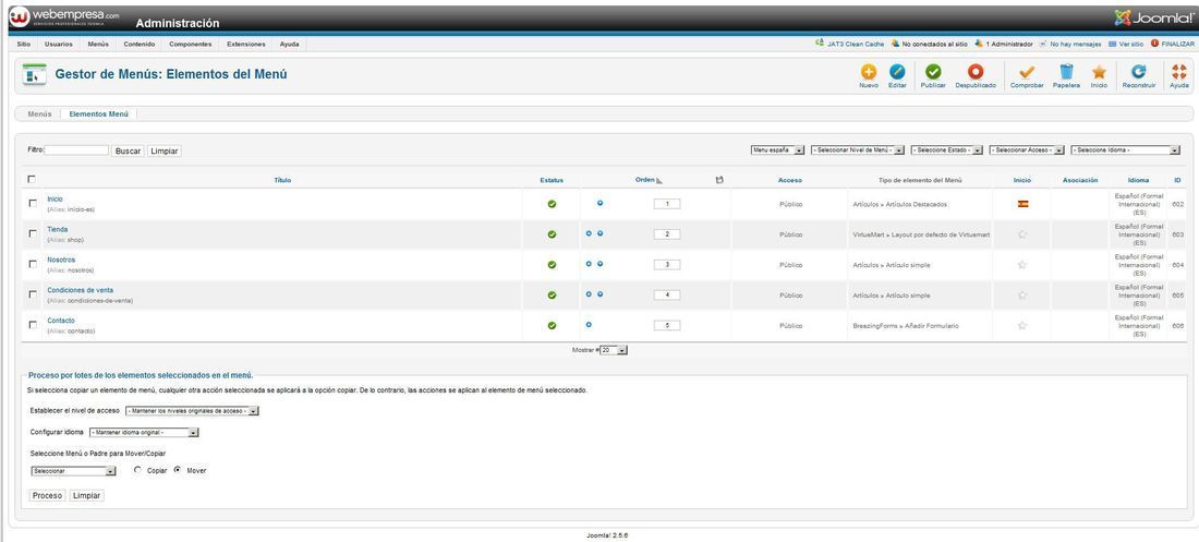

Vale, lo tengo arreglado. El asunto es que a lo mejor no lo tengo bien configurado. Te adjunto unas capturas para ver si está bien.
Respondido : 24/08/2012 4:19 pm
Hola Valentín,
Teóricamente está bien configurado pero ¿que diferencia hay entre la captura "gestor2.jpg" y "gestor4.jpg"?
Ya que veo lo mismo pero con asignaciones diferentes.
