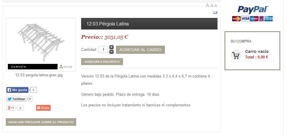

Sí sí, otra vez un tema relacionado con el tema del tamaño de fotos. Primero lo siento muchísimo sí hay un tema relacionado que se me ha escapado. Lo que me pasa es que tengo (muchas) fotos colgadas en virtue mart y, habiendo cambiado el tamaño de imágenes pequeñas en la configuración de virtuemart, no se han canviado las de articulos. O sea, se han cambiado en la descripción del articulo (ahí sí que se ven con el tamaño elegido) pero cuando entramos en el articulo en cuestión, las dos imágenes asociadas a este mismo articulo se ven pequeñas y cada una de tamaño diferente (relacionado me imagino con el tamaño original de la foto). He leido un tema que proponía de volver a subirlas una a una pero no me ha servido y no encuentro la manera de cambiar su tamaño. He realizado alguna migración/actualización/sincronización de virtuemart pero de nada sirvió. He mirado en el foro de virtuemart.com también pero lo que proponen a menudo para este tipo de problemas es realizar algunos cambios con programación. Lo que pasa es que no estoy nada puesto en este tema y prefiero no cambiar este tipo de cosas.

Hola Luis, gracias por su respuesta. Como decía, ya he cambiado la configuraación y habilitado "enable redimension thumbails". He cambiado el tamaño y efectivamente, se cambia para la descripció del producto que sería una categoria de virtuemart, pero en cambio, las imagenes que aparecen en el articulo final, donde se paga y aparece el carro (ver imagen), no se modifican. Las he vuelto a subir pero no se cambian tampoco. Por otra parte he estado mirando bastantes cosas sobre este tema como por ejemplo el foro de virtuemart:

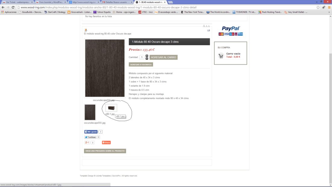

Ahora si que visualizo el sitio web. No se exactamente a que imagenes te refieres, puesto que si accedo a un producto veo:
¿No se si deseas que sean otras dimensiones, las imágenes grandes, las miniaturas? ¿O cuando un producto tiene varias imagenes (tal como has adjuntado la en la captura de pantalla inicial)?
Si puedes adjuntar captura de pantalla o en enlace, podremos entender mejor la consulta.

El problema no se presenta en esta categoria (pergolas) es en la categoria "coleccion de modulos".
Se ven dos imagenes: una pequeña y otra grande... no llego a cambiar el tamaño de una de las dos. Es como si era bajo el dominio de virtuemart (lo que a mi me parece bien ya que con el redimension thumbails, puedo cambiar el tamaño) pero la otra no se ve afectada por los cambios de virtuemart.

El problema no está en el tamaño de las imágenes que estás subiendo, sino en las proporciones de las mismas.
Las imágenes adicionales que se está mostrando en la página de producto que has adjuntado realmente tienen una dimensiones mayores, solo que se redimensionan por medio de estilos CSS.
En concreto, mediante CSS se hace que el ancho de las imágenes en miniatura sea de 61 píxels. El problema está en que las imágenes que estás utilizando no tienen las mismas proporciones, teniendo algunas un alto mayor que ancho (la primera imagen adicional que se ve en un captura) y otras viceversa (la segunda).
Para evitar este tipo de problemas lo mejor sería que todas las imágenes que subas tengan la misma relación entre ancho y alto, por ejemplo, que todas tengan el mismo ancho que alto.
Mediante CSS también se podría forzar el alto de estas miniaturas pero entonces las imágenes se mostrarían deformadas.

Ok, me lo has explicado muy claro, creo que voy a poder arreglarlo con paint. Muchas gracias :cheer:
