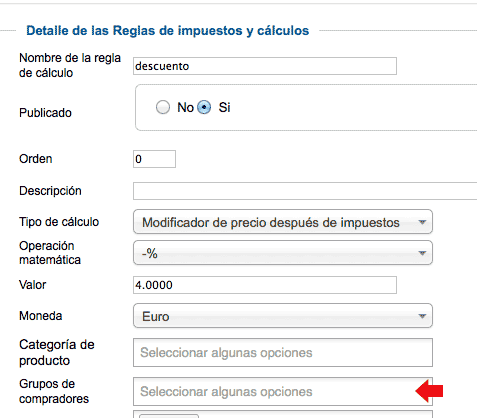

2.- La otra opción pasaría por usar la opción de reglas de impuestos y cálculos de Virtuemart 2.0 para establecer un descuento en particular para cada producto.
La forma de proceder sería crear una nueva regla de impuestos y cálculo donde puedes seleccionar la opción de aumentar o disminuir el precio en una determinada cantidad. Después, tendrás que seleccionar en la regla el grupo de compradores para el que se aplicará y darle un nombre que te sirva para identificarla (por ejemplo "Descuento producto 1 grupo gold". Por último, deberás editar el producto y asignar esta nueva regla en el campo Tipo de descuento.
Por tanto, este sistema de obliga a crear un regla de cálculo para cada producto y grupo de compradores.
