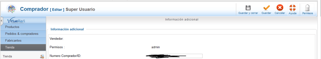

quote="LHW" post=139313]Aun a riesgo de parecer Juan Palomo (yo me lo guiso...),
Escribo esta media solución entre cabezazo y cabezazo contra la pared.
He comentado que intentando solucionar este error casi pierdo la web, porque había que restaurar datos, y Vaciar carpeta, (error de sintaxis: me dijeron eliminar, Y ponía Borrar, o Vaciar. Y yo borré. ERROR!! - Si, en efecto, hay que vaciar, y NO borrar )
La ID del vendedor/comprador, se soluciona rellenando el resto de datos que aparecen justo debajo de la ID (nombre, apellidos, etc etc) damos a Guardar, y tenemos ID.
No se si habrá alguien tan ... tan. como yo como para montar el mismo pollo, pero si alguien pierde ID, se soluciona rellenando una ID nueva. (A qué parece de cajón? Pues no, en mi defensa diré que al tener error tras error, mi retorcida mente decía que la solución no podía ser simple)
Nota: Como ID me refiero al número de Comprador / Vendedor. Numero de ID.
El error de Configuración sigue saliendo.
Esto está en el siguiente Hilo https://www.webempresa.com/foro/30-VirtueMart-20/129931-No-funciona-Carro-de-la-Compra.html?start=30#139172
Lo he escrito yo hace un ratito, pero como creo que me estoy desviando, abro una nueva consulta:
No esta solucionado.
Tengo el número de ID de comprador Vendedor Super Usuario.
Pero en tienda, debería tener la info de la tienda, para poner la URL y demás datos, y también, en phpMyAdmin : creo que siguen sin estar todos los datos del vendedor.
No se cómo explicarme, y eso es lo peor, ya que, ¿Así como voy a solucionarlo? Se que está mal, y no se por qué está mal.
Pero de Virtuemart - Tienda - Tienda . Faltan pestañas que hace una semana si estaban, entre ellas, las de facturas y las de datos de la propia tienda, y la URL.
Y creo que está directamente relacionado con la ID que faltaba antes.
Socorro!! :S

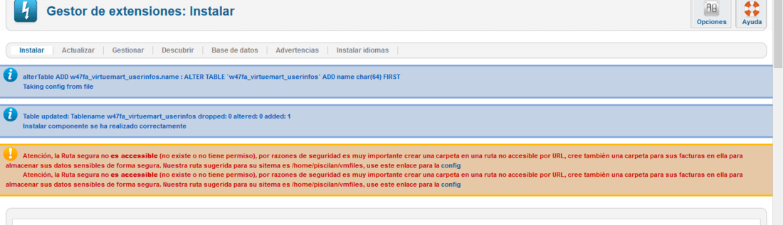

Verifica si cambiando la administración a idioma ingles te sucede lo mismo, como realizaste la actualizacion de Virtuemart? Lo descargaste de la pagina de Virtuemart.net e instalaste los dos ficheros que contiene el zip: com_virtuemart.2.0.26a_extract_first.zip?
Respondido : 24/12/2013 3:38 am
 LHW
Respuestas: 160
Cambiando la Administración a inglés sucede exactamente lo mismo, no aparecen los datos de la tienda,
Lo descargué por el enlace sugerido desde el propio Virtuemart (Update found. Click here), e instalé los dos componentes: Aio y Virtuemart.

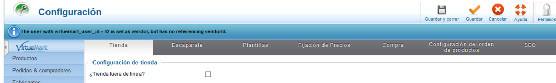

Me comentan desde el departamento técnico que han aplicado un cambio en tu base de datos con el cual ahora deberías ver todas las pestañas de la configuración de la tienda.
Respondido : 24/12/2013 11:56 am
 LHW
Respuestas: 160
Mil gracias!!!!
En efecto, ahora veo los datos para configuración de la tienda.
Pero (siento que haya un pero.) me devuelve este "error" The user with virtuemart_user_id = 42 is set as vendor, but has no referencing vendorId.
Creo que hay que relacionar user_id=42, a verndor ID (¿¿¿¿¿¿¿¿?????????) Cómo apaño eso?
Respondido : 24/12/2013 12:10 pm
Prueba a mirar ahora para ver si se ha dejado de mostrar el error.
Respondido : 24/12/2013 12:35 pm
 LHW
Respuestas: 160
Gracias! Ya no lo muestra
