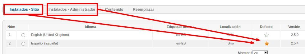

El Virtuemart 2.0 tiene ya integrada el idioma español no es necesario descargar una traducción. Verifica si tienes seleccionado el idioma español en el gestor de idiomas:
Respondido : 20/09/2012 10:50 pm

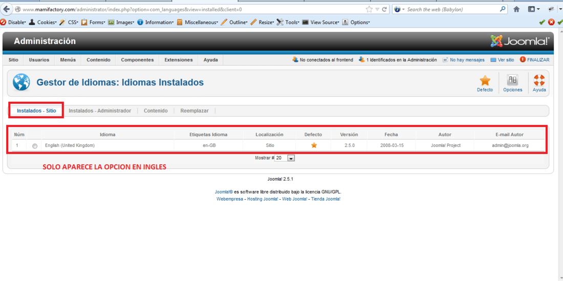

Hola Johnny buen dia:
En la pestaña "Instalados-Administrador" si esta como por defecto el Español, pero enla pestaña de "Instalados-Sitio" solo aparece la opcion de "English (United Kingdom)" no aparece disponbile el Español.
Que puedo hacer en este caso?

Hola Alberto,
En el siguiente enlace puedes descargar el idioma tanto para el backend como para el frontend: https://www.joomla.org

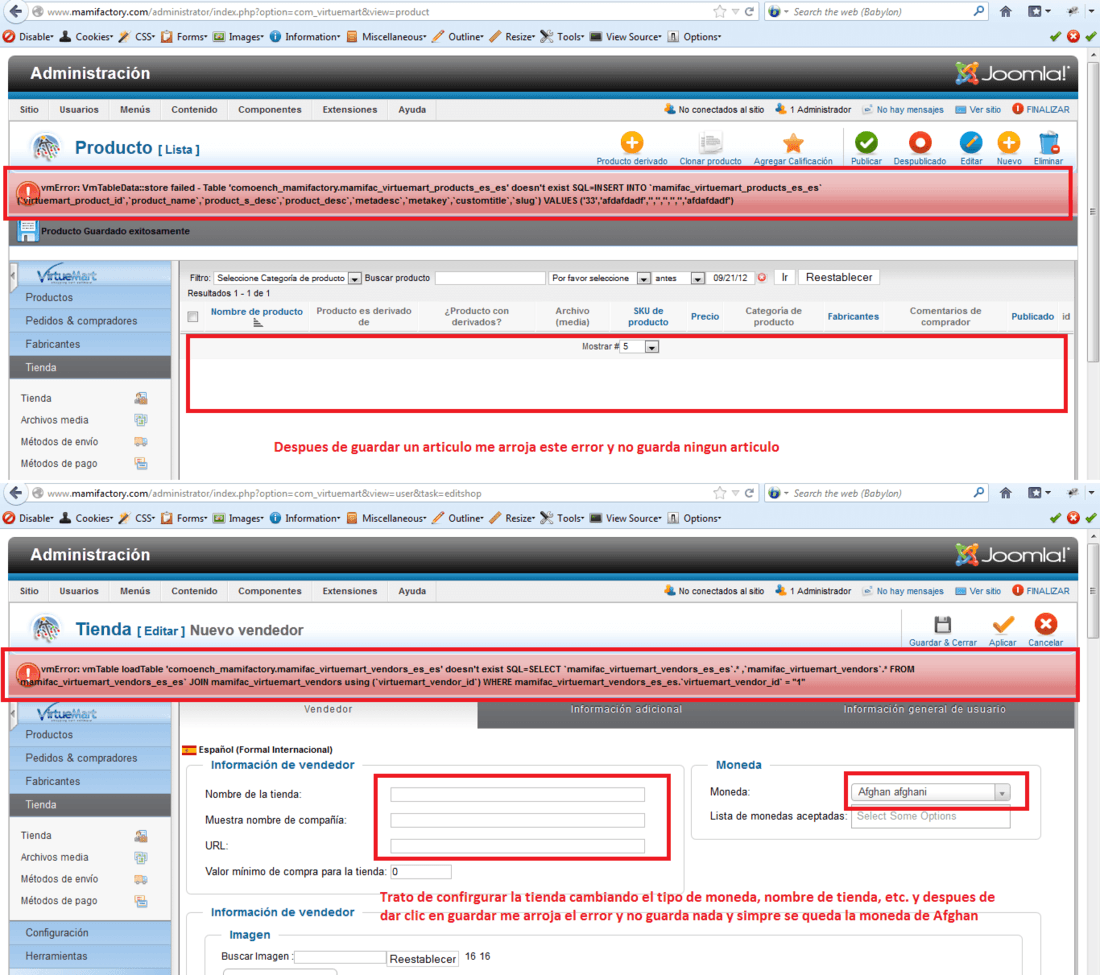

Muchas gracias Johnny, solo que al instalarlo me provoco un error, en la confirguracion de virtuemart de la opcion "Tienda" al querer cambiar los datos de moneda y otros, me arroja un error y apesar de que guardo cambios no me los respeta arrojando el siguiente error:
-vmError: TableVendors El Nombre de vendedor especificado esta vacío. Este campo es obligatorio, ingrese sus datos y guardelos de nuevo
vmError: VmTableData Alias SEF no esta en el registro ! No se puede salvar el registro sin Alias SEF.
vmError: store vendor
vmError: vmTable loadTable 'comoench_mamifactory.mamifac_virtuemart_vendors_es_es' doesn't exist SQL=SELECT `mamifac_virtuemart_vendors_es_es`.* ,`mamifac_virtuemart_vendors`.* FROM `mamifac_virtuemart_vendors_es_es` JOIN mamifac_virtuemart_vendors using (`virtuemart_vendor_id`) WHERE mamifac_virtuemart_vendors_es_es.`virtuemart_vendor_id` = "1"-

Muchas gracias Johnny, por la copia no hay problema guarde una antes de hacer los cambios muchas gracias.... Enseguida te adjunto una imagen en 2 casos, una tratando de subir un producto y la otra al querer modificar la configuracion de moneda. Espero se pueda hacer algo.

Hola Alberto,
El error indica que no existen dichas tablas para el idioma español, te recomendaría actualizar tu Virtuemart a la ultima versión 2.0.10, lo que tendrías que hacer es descargar el instalador: http://virtuemart.net/downloads y luego instalar la extensión como si fuera la primera vez, debes descomprimir el paquete y luego instalar los dos componentes que lo contienen.
