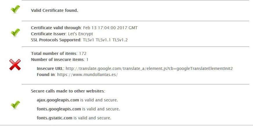

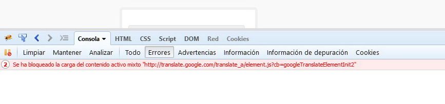

Estoy tramitando la certificación ssl para algunos de mis sitios webs, y en un par de ellos, al analizar en https://www.whynopadlock.com me indica que tengo una url que corregir, es la que adjunto.
La url es Insecure URL: http://translate.google.com/translate_a/element.js?cb=googleTranslateElementInit2
Pero no sé donde modificar en el sitio web.
He utilizado tambien el componente para firefox, firebug, y me da el mismo error, pero no sé donde arreglarlo ya que parece indicarme una url del traductor de google.
A ver si me podeis facilitar alguna respuesta que me pueda ayudar.

Revisa la configuración de la extensión de google translate y verifica si tienes alguna opción para SSL, de no ser el caso entonces no estaría preparada para SSL ya que esta usando una url con http, podría buscar dentro de los archivos de la extensión esa ruta y cambiar http por https

Hola muy buenas de nuevo.
Efectivamente el causante del error era el modulo de traducción de Google, Lo he desactivado y ahora ya no ocurre el error.

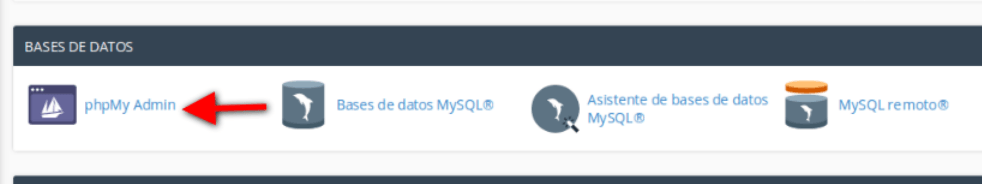

Hola Juan.

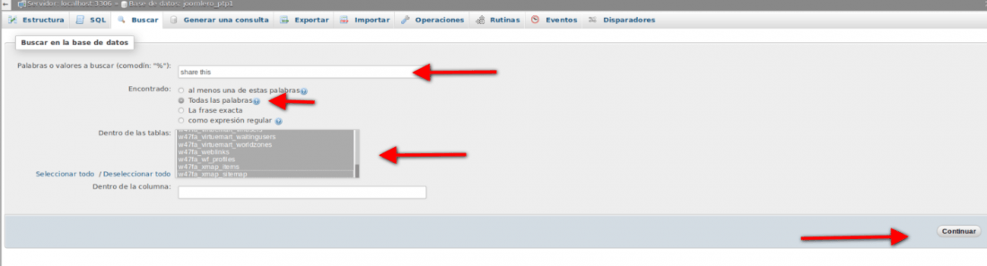

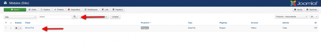

.- Accede a Extensiones - > Modulos
.- En el buscador de módulos escribes ' share '
Otra opción es que queden restos del modulo en BD de tu instalación.

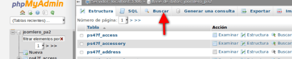

Para comprobarlo accede a tu cPanel - > PhpMyadmin
Selecciona la base de datos de tu instalación y pulsa en el botón superior ' Buscar '
.- Palabras o valores a buscar (comodín: "%"): share this
.- Encontrado: todas las palabras
.- Selecciona todas las tablas
.- Pulsa el botón continuar

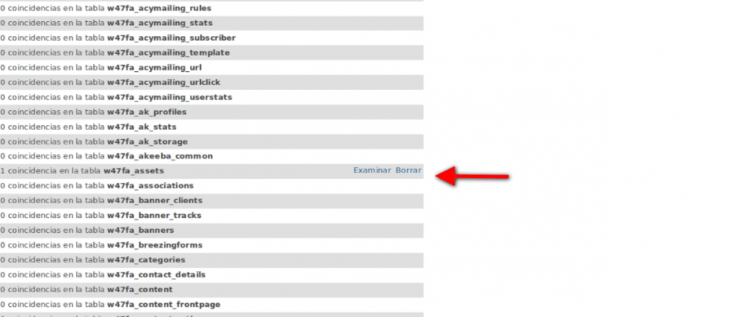

Te aparecerán una lista con las tablas y en las tablas que encuentre alguna coincidencia tendrás un botón para eliminar la entrada de ese modulo en esa tabla.
.- Pulsa sobre eliminar en todas las coincidencias que encuentre.
Nota. Recuerda realizar una copia de tu base de datos antes de eliminar nada
Respondido : 17/11/2016 11:52 am
