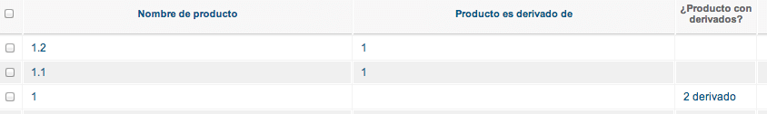

- Tengo un producto (el producto "1") del que creo 2 productos derivados (productos "1.1" y "1.2").
Captura de pantalla 1.

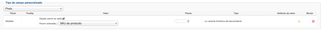

- Al producto padre (producto "1") le añado un campo personalizado tipo "la variante genérica del descendiente", previamente creado llamado "medidas" (captura pantalla 2). Hasta aquí todo bien me muestra una lista con los tres productos. (captura pantalla 3).

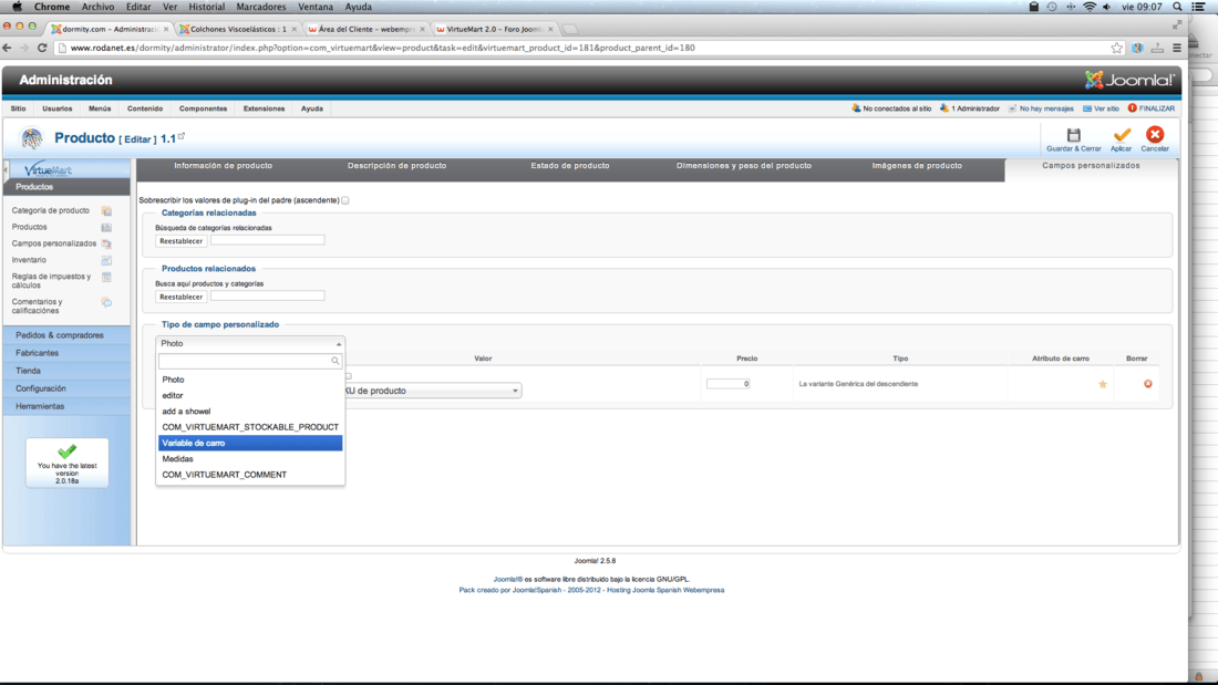

- Ahora aprece el problema. Quiero crear un campo personalizado, tipo "variable de carro" para los productos derivados/hijos (1.1 y 1.2).

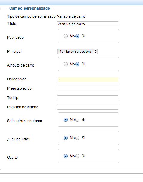

- Accedo a campos personalizados y creo uno nuevo tipo "variable de carro" (captura de pantalla 4)

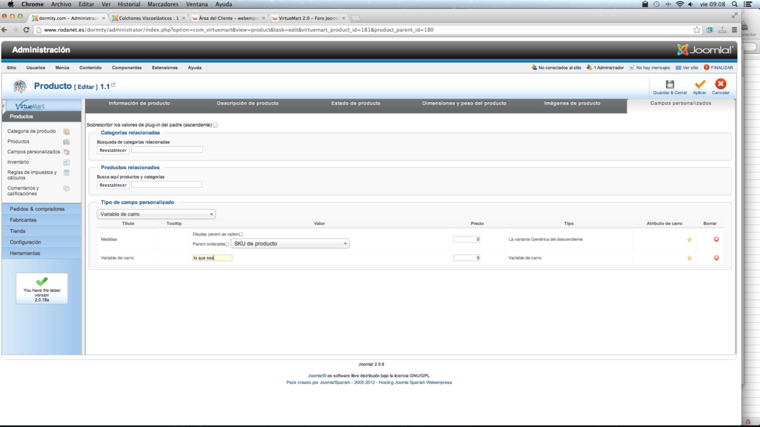

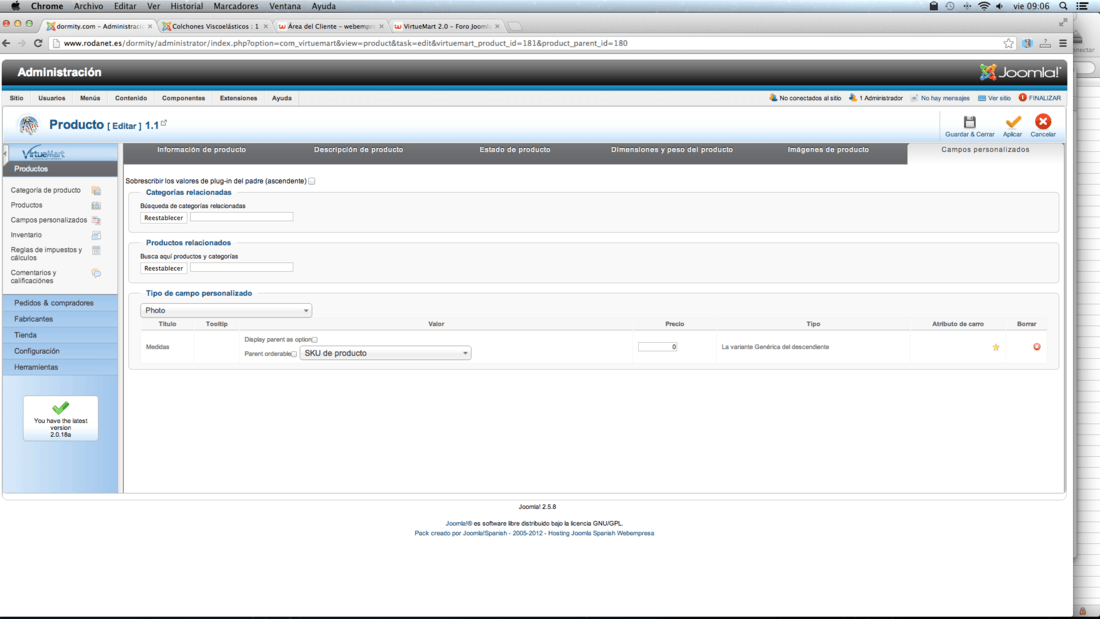

- Accedo a la ficha de los productos derivados/hijo 1.1 y 1.2 pestaña campos personalizados, le añado el tipo de campo personalizado "variable de carro" que cree previamente y guardo.
Capturas de pantalla 5,6 y 7)
- Despues de guardar ni en el front-end ni el back-end aperecen el campo personalizado que adjudicado al producto.

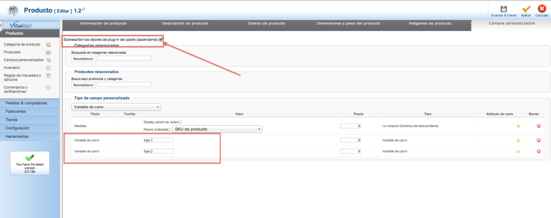

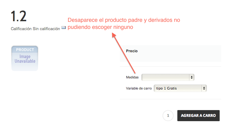

- He probado marcando la casilla de "sobrescribir los valor del plug-in del padre". (captura de pantalla 8) Entonces si aparece el campo personalizado que le adjudfico al producto derivado/hijo. (1.1 y 1.2)
Pero en el desplegable de "variante generica del descendiente" no aprece ninguno de los productos (1, 1.1 y 1.2) captura 9

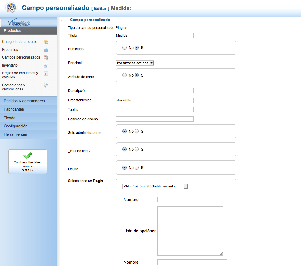

Pero no se porque no guarda los datos a la hora de crear el campo personalizado tipo plugin "vm-stckable variant"
adjunto pantallazos de las configuraciones y lo que estoy haciendo a ver si me podéis echar una mano.

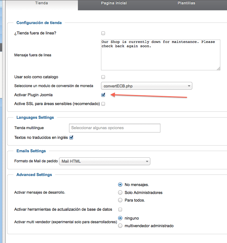

1.- Activa el uso de plugins en la configuración de VM captura pantalla-1.

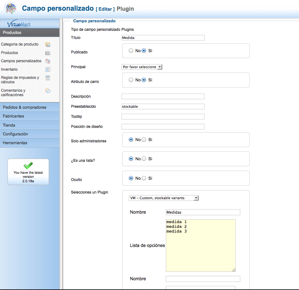

2.- Voy a campo personalizado y creo uno nuevo tipo Plugin-> VM- custom stoackable variant.
Agrego nombre y lista de opciones y guardo. Captura pantalla 2.
3.- cuando vuelvo a entrar al campo personalizado está vacío... captura de pantalla 3
Puede ser por algun problema de configuración?
