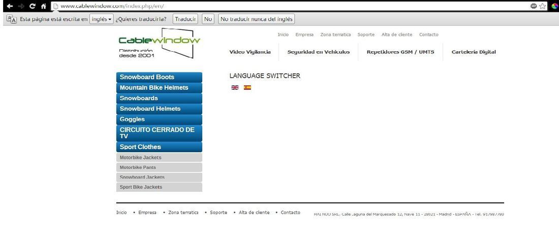

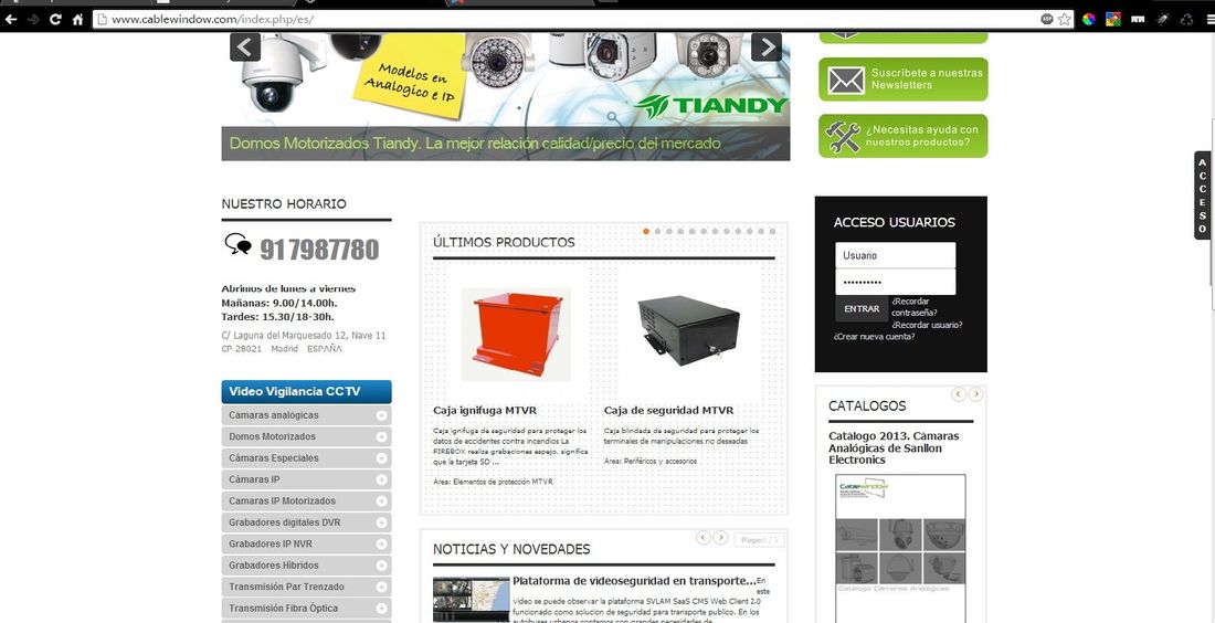

he procedido a crear la tienda multilenguaje tal y como aparecen en los vídeos y lo he logrado. He creado el modulo multilenguaje y creado los menús y algunos módulos en los dos idiomas.
Mi sorpresa viene a la hora de visualizar la web en ingles. Tengo una tienda virtuemart que ya estaba instalada una vez que me hice cargo de la web (no la empece de 0). He dejado un modulo de menu virtuemart en la izquierda configurado para que aparezcan todas las categorías virtuemart. Cuando me encuentro en el idioma ES veo la tienda con sus categorías y productos correctos. Pero cuando entro en el idioma EN, me encuentro unas categorías y unos productos que no reconozco. Parecen ser los que vienen con la plantilla a modo de ejemplo.
En el backend en área de productos y categorías de Virtuemart no me aparecen. Es como si tuviera dos virtuemart en mi web (es una impresión).

No veo en tu web el módulo para cambiar de idioma, por lo que no he podido probar de forma directa el problema que comentas.
Es posible que si las categorías y productos de tu tienda lo has creado (al menos parcialmente) a partir de productos que ya venían en Virtuemart a modo de ejemplo, todavía permanezcan en Virtuemart él nombre y la descripción de los productos y categoría en inglés.
Cuando en la administración de Virtuemart entras en el apartado de categorías y productos tienes la opción de elegir el idioma en el traducir los productos. Tendrías que fijarte si al cambiar al inglés tienes tus productos y categorías con los nombres y descripciones que venían en los ejemplos.
Tienes que tener en cuenta que Virtuemart presenta un funcionamiento particular con el tema del multilenguaje. Si un producto o categoría no está traducido a un determinado idioma, este no se mostrará en ese idioma. Es decir, podría darse el caso de que dependiendo del idioma se muestren categorías y productos distintos.

Como te comentaba es posible que algunas categorías y productos conserven los textos que venían de ejemplo o que directamente se traten de nuevas categorías y productos que aquí había.
No es posible saberlo de forma directa revisando la página. Habría que desactivar las urls amigables en Joomla para ver el category_id y el product_id coincide entre productos o categorías.
De todas formas revisa lo que te comentaba en la respuesta anterior.

He desactivo las URLs amigables y me observado que no coinciden con las ID de los productos ni categorías. de hecho actualmente las categorías correctas empiezan a partir de la ID 13 en adelante y las que aparecen en el idioma ingles de la ID 12 y anteriores.

Cuando me dirijo a cambiar el idioma de un producto VM en idioma ingles, me sale un pop-up indicando (Gb-en) no tiene traduccion en Categoria de producto, rellene los campos marcados
