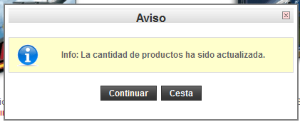

Cunado realizo una compra y añado un producto a la cesta me aparece durante unos segundos un cuadro de diálogo con dos botones (imagen001) y luego desaparece. Si elijo la opción continuar o no le doy a nada, ese cuadro desaparece y puedo seguir comprando pero esto hace que el usuario no tenga demasiado claro cómo hacer para buscar la cesta para finalizar el pedido.
Lo que pretendo es situar en algún punto visible de la web un carrito que lleve a la cesta de forma directa.
¿Cómo puedo hacerlo?

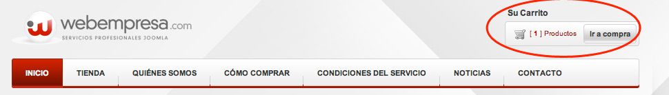

si, eso sí. pero me gustaría ubicar un acceso directo de refuerzo en el frame superior tipo botón y que te lleve a la pantalla de tu pedido.

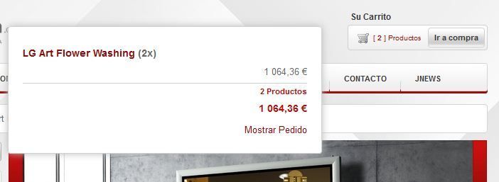

una pregunta si quisiera instalar un módulo para reforzar el acceso al carrito de la compra tipo el que adjunto en el ejemplo, se podría hacer?
la web en la que quiero hacer este cambio es tevaaencantar.com/pack26

Ok, entonces instalar solamente el módulo del carrito arriba con el diseño que te he puesto de la plantilla yourshop en mi plantilla black&white es posible?
Respondido : 03/04/2012 10:42 am
Hola Sílvia,
Posible es, pero todo depende de los conocimientos de CSS y de PHP que tengas, ya que es una modificación muy sustancial del módulo.
La parte fácil es poner el módulo que tienes instalado en la parte superior, por ejemplo cambiar a la posición search. Lo complejo es obtener el look y funcionalidades como las que adjunto en la captura de pantalla ya que están implicados bastantes archivos:
