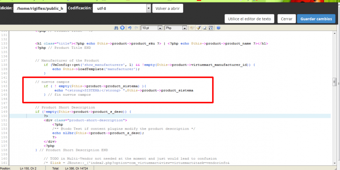

En este caso: cómo pongo el código para que se veal el campo como el sku, así:
<?php
echo "COD. ORIGINAL: ".$this->product->product_n_original
Con esto tendría todo resuelto? o necesito hacer otro cambio más?

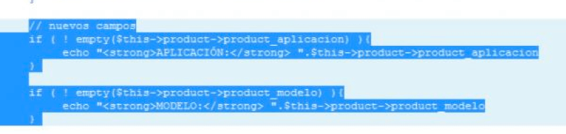

Para la condicional, sería algo como :
if ( ! empty($this->product->product_n_original) ){

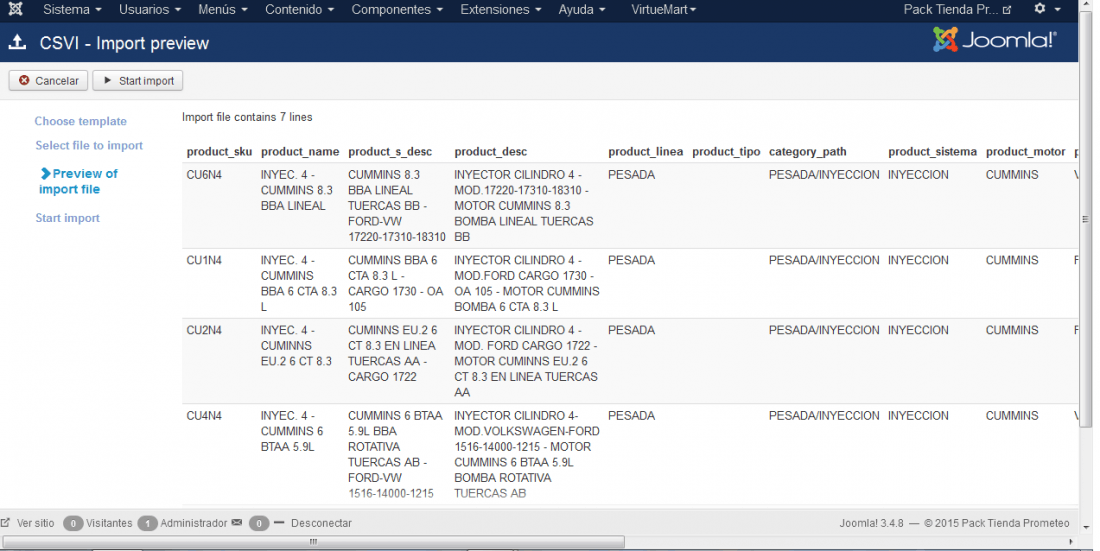

Hola, primeramente agradecerles las respuestas...

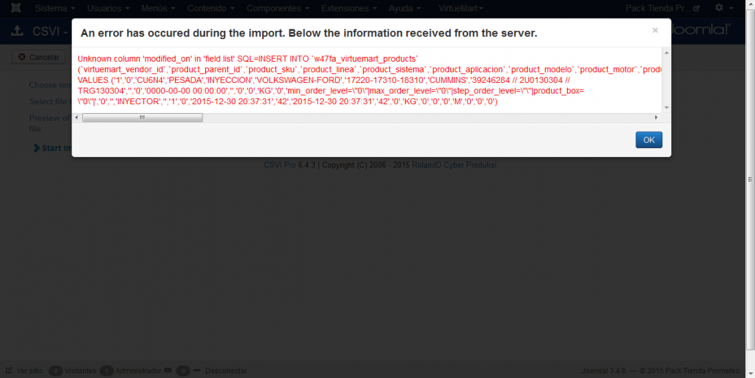

parecía que todo marchaba bien hasta el preview de la importación de 4 productos con los que estoy probando pero no....
Al clickear start import en el CSVI parece que tiene un problema con la tabla del vm donde había agregado los nuevos campos.
No entiendo bien el mensaje de error, y por eso no puedo comprender qué es lo que sucede ahora.
Adjunto las pantallas de los procesos y el texto de lo que me devuelve el sistema en un txt.

agregué también el código en el default.php pero me pasa igual que cuando quise agregar otro código y se ve que algo no está bien puesto y entonces al clickear en el botón "DETALLE" del producto para que abra la pantalla con todos los detalles del producto no abre nada... me queda la pantalla en blanco.
Te envío también una imagen para que veas cómo agregué el código por si algo está mal ahí.

Envíanos tu hoja de CSV que estas tratando de importar, no es necesario que envíes todos los productos con 2 o 3 es suficiente, con el fin de ver si el formato es el correcto.
Cuando te sale una pantalla en blanco normalmente es indicativo de que se está produciendo un error de php. Para ver el error que se está produciendo lo mejor es que edites el archivo error_log que tienes en la raíz de la web.
Del mismo modo, desde el área de cliente de Webempresa solicita una revisión de Stephan. De esta forma, en caso de que haya errores te los mostrara, en ese caso indíquenos los errores que te muestra para que podamos revisarlos.

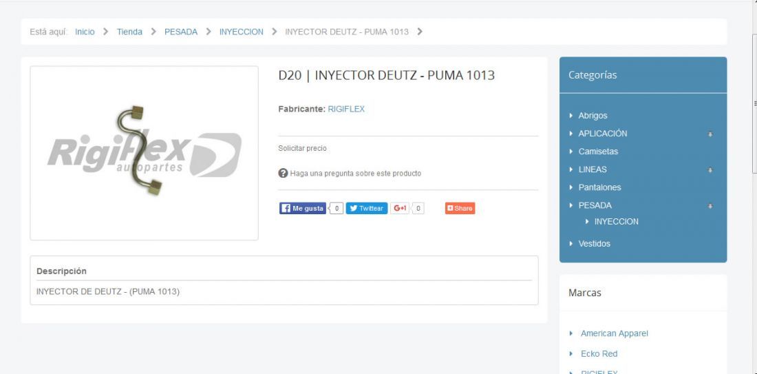

Hola, hice lo que me indicaron y no resultó, siguió saliendo una pantalla blanca.
Quise agregar un nuevo producto y tiró un error de base de datos, así que opté por iniciar de nuevo con una nueva
plantilla, para certificar que los errores no se vinieran arrastrando de la base.

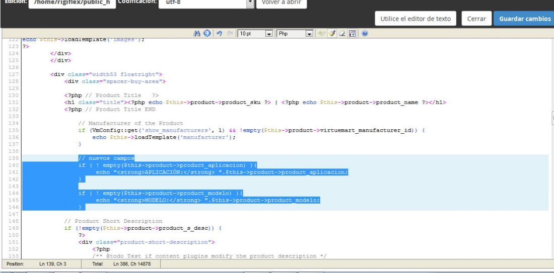

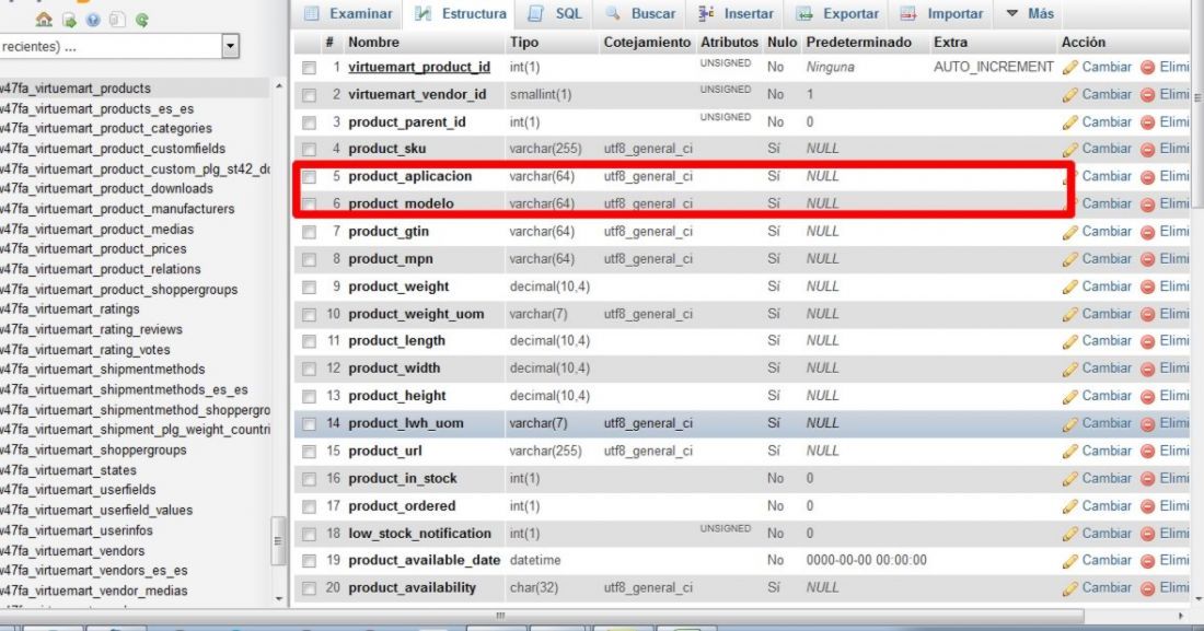

- Agregué por phpAdmin 2 nuevos campos: (envío screen)
product_aplicacion
product_modelo
- Importé el cvs con los productos y esos campos nuevos. Parece que la importación estuvo ok. (envío log de importación y archivo cvs)
- Cambié el código defaul.php según ustedes me indicaron.
Primeramente agregué el sku al nombre del producto y todo funcionó bien.

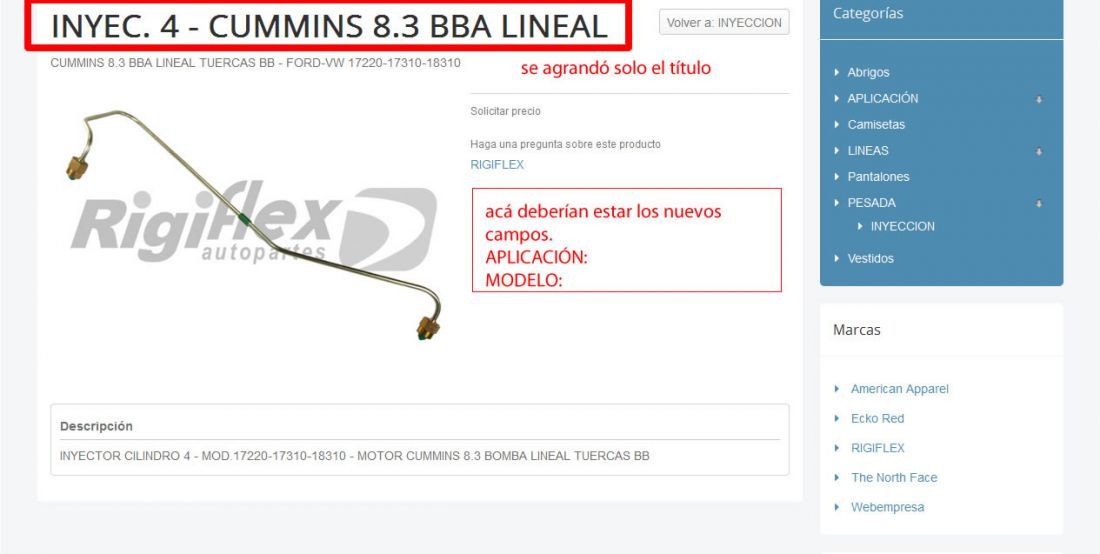

Cuando quise agregar el resto del código para que se vieran los nuevos campos, otra vez al clickear en detalle del producto una pantalla blanca.
Así que hice lo último que me indicaron renobmrar el archivo productdetails_old.
De este modo abre la pantalla de detalles pero con algunos problemas...(envío screen)
1) el tamaño del título aumentó y tomó la parte superior, cosa que al agregar solo el sku con el nombre no pasaba.
2) los nuevos campos:
APLICACIÓN:
MODELO:
no aparecieron....
Así que ahora después de todo el proceso de cero y sin muestras de error durante el mismo, no logro solucionar el problema.
No entiendo ahora donde está la falla o qué pude haber hecho mal.
Podrían por favor, darle una mirada a los screens que adjunto a ver si ahí se detecta algo.

Podría ser un error de sintaxis, te falta punto y coma al final de cada línea de echo
Guiate de los echo condicionales de la parte superior , anteriormente no lo envié con ; pero si que debe tener

agregué como dijiste los ; en la sintaxis del código del defaul.php
Hice varias pruebas de importación del csv y por lo que veo está importando bien, todas las modificaciones que hice en el csv son tomadas en el detalle del producto pero los nuevos campos no aparecen.
Qué puede ser entonces? tienen que ser algo mal en el código que los debe mostrar?
Te envío las imágenes de los procesos para que veas si encontrás algo que pueda indicar el error.
Gracias!!!!
