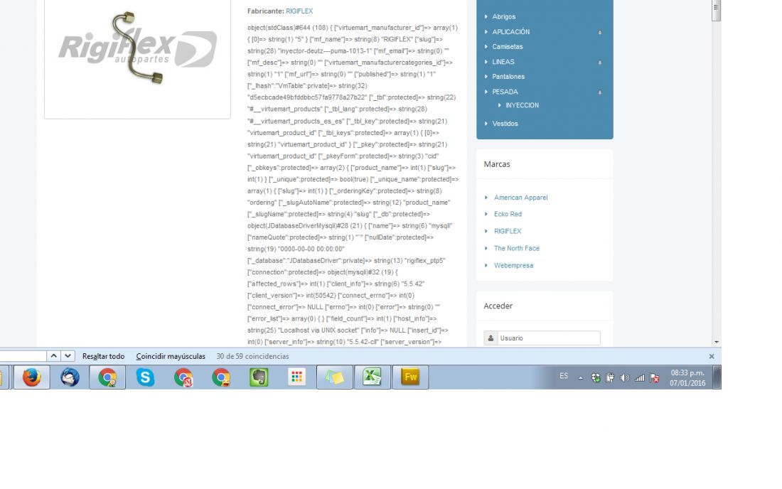

No sé manejarme mucho con los php y códigos, pero hice esto según entendí de tu sugerencia:
1- en el defaul.php puse lo que digiste así:
// nuevos campos
var_dump($this->product);
if ( ! empty($this->product->product_aplicacion) ){
echo "APLICACIÓN: ".$this->product->product_aplicacion;
if ( ! empty($this->product->product_modelo) ){
echo "MODELO: ".$this->product->product_modelo;
1- Obtuve el resultado como el que te adjunto: (imagen de lo que me apareció y el texto)
Si ahí tenían que aparecer los campos nuevos,
product_aplicacion y product_modelo
los busqué pero no los encontré.
Sin embargo el log del CSVI dijo que los había importado correctamente, que pasó? nunca fueron tomados por el VM?
Y ahora???

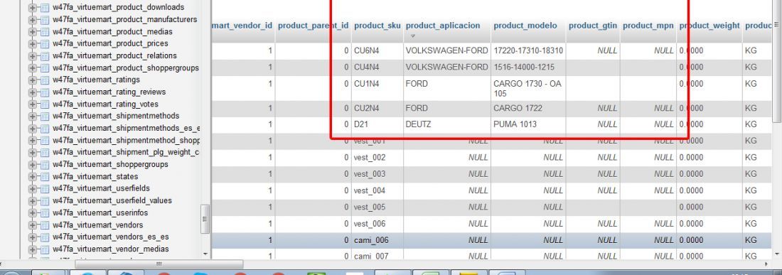

Edité el post porque quería enviarte el screen del php admin donde están los campos nuevos creados y los datos importados. Ahí se ve todo bien, la base de datos tiene incorporada la info que va en los nuevos campos, o sea que es sólo que no se ve en el front.

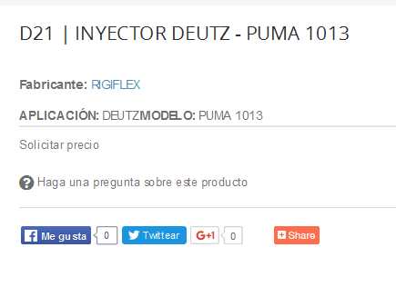

AHORA en el screen de detalle del producto me quedan uno al lado del otro, te mando la imagen,
cómo hago para que vaya uno debajo del otro:
APLICACION:
MODELO:

Lo que sucede es que el código esta puesto directamente, faltaría poner un contenedor, es decir una etiqueta Div en cada uno, es decir quedaría
echo "
APLICACIÓN: ".$this->product->product_aplicacion."
Le agregué una class aplicacion, en caso quieras posteriormente dar estilos (color,etc) a esta carácterística
Ten especial cuidado en poner las comillas simples ' y verifica que al final el punto . concatena con "
Lo mismo tendrías que hacer para los otros campos, esto permitirá definir un bloque por cada información
Sólo tendrías que volver a realizar estos cambios cuando actualices virtuemart, cuando actualices joomla no se sobrescriben estos archivos, por eso es importante que documentes este cambio
