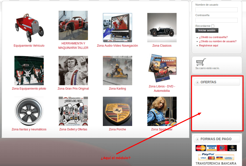

Hola amigos,
Estoy intentando crear un la zona right o left un módulo en el poder enlazar a una zona de ofertas de la web, éste que mecione en el asunto parace ser idóneo para tal. Pero por lo que he visto por ahí su sitio sería en User1 por ejemplo para ocupar todo el ancho de la zona de contenidos.
Pero como ya he mencionado en mas de una ocasion donde manda patron no manda marinero, osea que a mi cliente no le gusta arriba, lo quiere en pequeño en uno de los margenes derecha o izquierda.
La cosa es que lo tengo publicado y por mas que lo intento no consigo que quede cuadrado, que se vea imagen por imagen entera, o artículo por articulo.
Deja mucho espacio en blanco y poco espacio para la imagen si lo pongo por ej de 100x100 sale como máximo 10 px del articulo y un podo de texto cortado.
En fin, existe la forma de ajustarlo?
O en su defecto, un modulo de parecidas prestaciones y ajustado a mis remotas posibilidades?
Gracias!

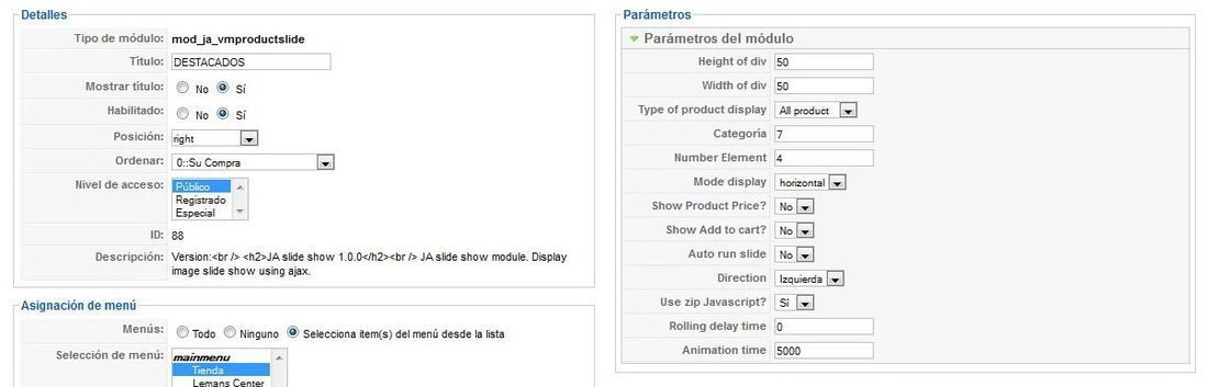

En la ospciones que tengo para el módulo no hay o yo almenos no veo donde poner el sufijo. Adjunto captura.

Hola Juan,
Veo que no es un módulo de los que lleva por defecto Virtuemart, ya que estos si permiten añadir sufijos.
Viendo los parámetros del módulo, para ajustar tienes modificar el height y width of div, para conseguir que quede bien en la zona que le asignes.
Saludos,
Respondido : 02/09/2011 8:08 am

Pero he hecho mil pruebas si lo pongo 50 x 50 ( que es el tamaño que querría ) el contenido queda cortadisio, solo se ven textos y cortados, si po pongo 100 x 50 mas o menos igual, y si algun campo pasa de 150, se me hace totalmente desproporcionado y no soy capaz a hacer que quede todo cuadrado o normal, sin cortes con imágenes completas, proporcionado...

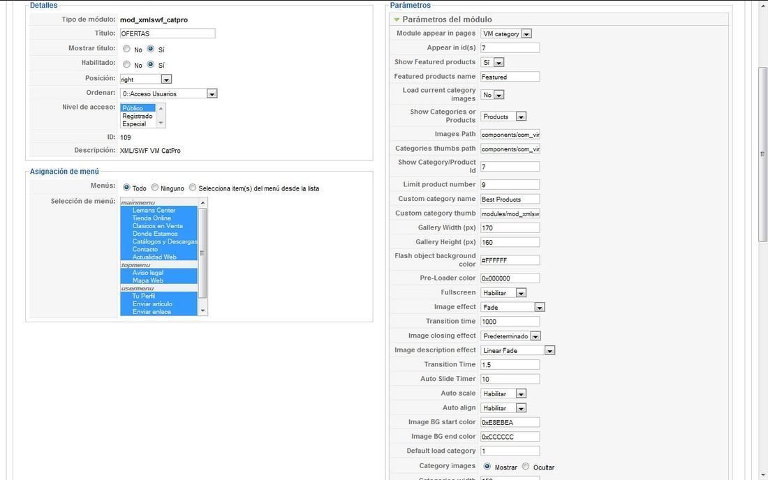

He bajado e instalado la ampliacion "VirtueMart CatPro for Joomla 1.5 + VirtueMart 1.1" de "http://extensions.joomla.org/extensions/extension-specific/virtuemart-extensions/virtuemart-products-display"
Supuestamente he bajado el multiidioma, pero no veo ningun archivo para poner en la carpeta de idiomas ni nada para cambiarlo, osea en ingles, y no me acabo de aclarar...
por lo que he conseguido tiene muy buena pinta, lo tengo instalado en la roza right y en un tamaño que en un principio encaja perfectamente. Pero he intentado que saque la ID7 que es donde tengo las ofertas y no sé si tengo que hacer algo más.
Os pongo una captura por si vosotros veis algo y me podeis dar alguna pista.
Respondido : 28/09/2011 3:57 pm

Otra duda que me ha surgido:
¿El módulo vas a ubicarlo en right?
¿Has visto el tamaño de dicho módulo?
- http://vm.xmlswf.com/virtuemart-modules/vm-catpro-gallery#tabs-3
Respondido : 29/09/2011 12:20 am

Hola Juan,
Tal como indica Gnumax:
Un módulo tan grande, no vas a lograr insertarlo en la zona right que es un ancho de columna lateral, no de un contenido central que es como puede quedar bien.
Saludos,
